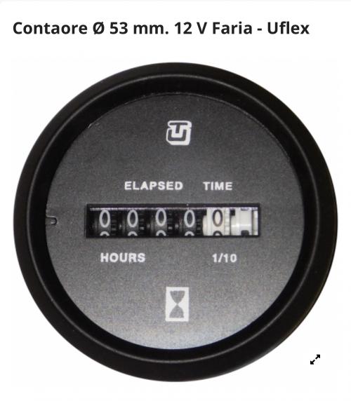

Il display lcd del contaore del quadretto motore ( Yanmar 3YM20 ) si è guastato, leggendo qua e là ho scoperto che la cosa migliore è mettere un contaore a parte, magari in cabina. Ho acquistato un contaore analogico, chiedevo se qualcuno ha adottato la stessa soluzione, e se conviene collegare il contaore al quadretto motore o direttamente all’alternatore, ovviamente se qualcuno l’ha fatto gli sarei grato se mi indicasse anche i collegamenti da fare.

io un 3Jh4e e ho fatto montare il contaore analogico come il tuo di fianco al quadro Yanmar, ma sinceramente non so come lo hanno montato.

Basta collegarlo al + dopo il blochetto avviamento e' un negativo.

Lavoro append fatto, lo avevo collegato all alternatore ma non funzionava, ho pensato che fosse rotto la strumento MA collegato a una batteria andava bene, evidentemente l'alternatore non è adatto. Ora l'ho collegato al quadro, segnerà il tempo di connessione elettrica e non le ore Di moto, ma la differenza mi sembra trascurabile

Qualche anno fa ho installato anche io un conta ore analogico. L'ho posizionato vicino al quadro elettrico che sulla mia barchetta è affianco al tavolo da carteggio. Per i collegamenti basta prendere un positivo sotto chiave (cioè a valle del relay di avviamento) e un negativo qualsiasi43
