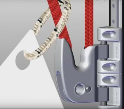

Comunque i Lagoon hanno un "magheggio" sulla drizza per far sganciare la square top in automatico quando si ammaina ........ ne avessi trovato uno messo come si deve !!.
Per quello forse basta misurare la puleggia della penna se tutto originale non credo che in cantiere facciano errori del genere una da 12 ed una da da 14mm, ma per capirsi, ora sono da qualche parte in atlantico rotta verso Gibilterra con solo fiocco? O sono riusciti a ripristinare la drizza randa?

A parte la qualità delle cime fornite di primo equipaggiamento, che va a braccetto con quella delle vele e dell'attrezzatura, come dicevo più su l'errato montaggio del "magheggio" sull'ultimo carrello porta alla rottura dello stesso se viene forzato sul fine corsa, o alla rottura della drizza se viene issata con una volta o più su se stessa o sul rinvio tra randa e carrello.
.jpg   lagoon450.JPG (Dimensione: 23,89 KB / Download: 163) [/hide]

Il mio timore è che la drizza però non si sia rotta per un eccesso di carico, ma per l'usura su qualche parte su cui non era previsto che scorresse.
Per esempio, su molti cat con randa square la drizza 2:1 scorre in una puleggia all'interno di una hook solidale col carrello, in cui va ad agganciarsi un anello (che a volte è in acciaio, e a volte in tessile) che è infilato nella drizza. Se questo anello non è posizionato correttamente può sganciarsi dalla hook e rimane trattenuto dalla drizza, che non fa più forza nella puleggia arrotondata, ma sull'anello che può usurare la drizza.
Va verificata questa cosa, prima di far fuori un'altra drizza.
Se avessi postato una foto del problema potrei essere più chiaro, comunque il mio discorso fa riferimento ad un sistema come questo:
