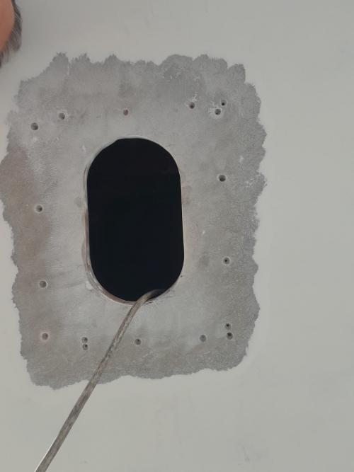

lavori eseguiti: portata a gelcoat la carena, smontato sd, resinato fori, dato del tessuto e resinato, dato gelcoat fuori e dentro al foro, aperto timone perché spaccato longitudinalmente, sostituiti passascafi e guarnizione sd, rifatto sartiame nuovo, da dare trattamento preventivo antiosmosi
Che dire… non penso cambierò più barca Questo contenuto non e' visualizzabile da te Ospite. Se vuoi vederlo, REGISTRATI QUI .

Ho dato l’incarico di cambiare le sartie e riparare il timone a Federico della wellcomesail di Ancona, sono venuti a Manfredonia, lo hanno smontato e se lo sono portato, hanno fatto un rinforzo in carbonio penso nella parte alta, intorno all’asse; dentro hanno resinato e riempito con materiale simile a quello preesistente che, zuppo d’acqua, era stato rimosso per far asciugare i due gusci. Applicheranno anche alla losca del timone uno zinco perchè consumata da corrosione galvanica.
Con l’occasione farò montare una puleggia nell’albero più alta, in cima d’albero, per la drizza del gennaker perché la vecchia era poco sopra l’attacco dello strallo ed ostacolava l’avvolgimento della calza del gen
Smontato inoltre lo scambiatore, fatto fare del riempimento attorno al foro verso il riser, pulito anche il riser, controllato motorino e alternatore.
Praticamente mancano solo le vele nuove, ma quelle che ho sono ancora buone.

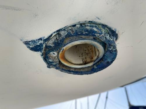

Per la losca:per il noto problema di corrosione la Jefa fa il ricambio in resina. La cambierei sicuramente assieme al cuscinetto inferiore. Trovi questo materiali da Sail Service a Ravenna. Quest'anno hanno fatto il medesimo intervento 3 amici sul Cruiser 40.
Se hai il D2 55 per evitare tra due anni di ritrovare lo scambiatore corroso, la Sermar fa delle piastrine sacrificali da inserire tra scambiatore e riser. La cambi ogni due anni e te la cavi con 20 euro. Trovi anche il riser in inox, costa poco e rimane più pulito all interno.
Per la puleggia in t. a. Puoi chiamare Velamania per avere la misura fornita dalla Selden per il tuo rig con relativo disegno e materiale occorrente.

Cambiare la losca non mi è convenuto perché è un lavoro molto complesso, va messa bene in asse…Federico ha detto che la corrosione era minima e con lo zinco risolverò; sto spendendo veramente tanti soldi, volevo far lucidare le fiancate ma mi sono imposto di mantenere le spese su cose veramente importanti, altrimenti diventa un pozzo senza fine

Puoi anche darci dell epossidica sulla parte esterna come protezione della corrosione che probabilmente è stata provocata da antivegetativa contenenti metalli.
La Jefa pubblica una pagina sul suo sito sul come evitare la corrosione.
In pratica nella zona della losca e della parte superiore del timone ci va data antivegetativa per alluminio.
Comunque la vecchia losca presenta difficoltà di smontaggio, ma poi la nuova va in sede precisa nell imbuto di vtr ricavato nella carena della barca.

ok grazie per la dritta, farò dare l’antivegetativa dell’elica.
Hanno dato intorno il gelcoat per riimpermeabilizzare la zona di contatto alluminio scafo ma ritengo preferibile lasciare la losca non resinata altrimenti una eventuale ulteriore corrosione non sarebbe più visibile ma interna
