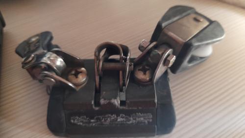

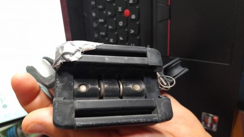

Buongiorno, devo sostituire il carrello del fiocco montato su un SF 26.
Purtroppo non sono visibili sigle o marche che possano aiutare nell'identificazione.
Posto le foto in Banchina qualora qualcuno possa aiutarmi.
Questo contenuto non e' visualizzabile da te Ospite. Se vuoi vederlo, REGISTRATI QUI .Questo contenuto non e' visualizzabile da te Ospite. Se vuoi vederlo, REGISTRATI QUI .Questo contenuto non e' visualizzabile da te Ospite. Se vuoi vederlo, REGISTRATI QUI .Questo contenuto non e' visualizzabile da te Ospite. Se vuoi vederlo, REGISTRATI QUI .

Sembrerebbe un antico carrello Harken small boat.

Della marca/ modello del carrello puoi fregartene.
Misura invece la ROTAIA: larghezza della parte piatta, suo spessore, altezza e spessore dello "stelo". Troverai on -line due o tre profili standard. A quel punto cerchi sui siti Antal, Harken ecc. un carrello che vada bene per quel profilo.

Aggiungi Ronstan e Viadana tra i produttori di carrelli.
Che,poi, quel carrello sembra più da randa che da genoa.
Infatti non serve la manovra di recupero verso poppa: basta la tensione della scotta a far arretrare il punto di scotta.

(25-07-2022 11:10)umeghu Ha scritto:  Della marca/ modello del carrello puoi fregartene.
Eh, magari ! Sono carrelli a sfere e non vanno bene neppure gli Harken nuovi sulle rotaie vecchie perchè il profilo e l'altezza della gola per le sfere sono diversi.
Ma se è effettivamente un vecchio Harken, forse in Usa si trovano ancora le teste di plastica di ricambio e la spesa per rinnovare i due carrelli tra le 4 teste e le sfere di ricambio è abbastanza contenuta.
In alternativa bisogna misurare il passo delle viti sulle rotaie e sostituire tutto in blocco.

Allora ti insegno un "trucco" finchè non troverai le teste: la trasformazione di un carrello a sfere in uno a matite 32.
Trova due bacchettine in plastica rigida del diametro delle sfere e infilale dentro alle canaline al posto delle sfere, poi richiudi la testa che, se non è rotta del tutto, non dovrebbe farle uscire.
Evita comunque di far scorrere il carrello sotto carico per non sforzare le bacchette contro le teste.
Per un po' dovresti tirare avanti.

Se la vite è passante devi risigillare col sikaflex, se è avvitata solo nella filettatura della rotaia non serve.
Piuttosto il lavoro di rimettere le sfere in piano sulla rotaia avvitata in coperta non è così banale.
Ti serve questo attrezzo che di solito una volta che sono montati i carrelli gli armatori buttano nel bidone della plastica: si chiama caricatore ed è un pezzo di rotaia in plastica con due fermi amovibili ed un buchetto per infilare le sfere.
Se non ce l'hai, comperalo.
Se non lo trovi, devi mettere le sfere nel carrello tenendole in posizione per chiudere la testa con la schiuma da barba, così poi la lavi facilmente, a differenza del grasso o affini.

Grazie Albert, sempre dritte interessanti, alla schiuma da barba non ci sarei mai arrivato.
Ad ogni modo, il titolare di Sea Office ha inserito le sfere con lo strumento da te indicato, che ora è solidale al carrello stesso.
Non mi resta che stare attento a non far uscire tutto nell'allineamento. Dovrei farcela....
