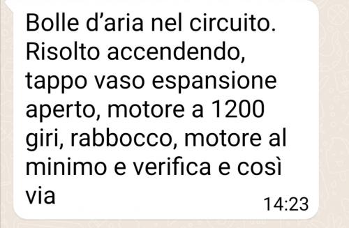

Prova questa soluzione.
(17-08-2022, 15:22)kavokcinque Ha scritto: Prova questa soluzione.
Griazie provo con il tappo.
Anche escludendo il boiler la.vaschetta si svuota.
