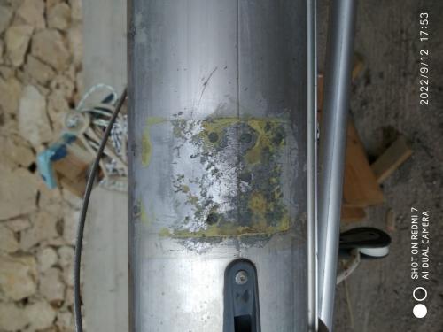

Ora ,smontato il trozza in acciaio , ho notato che l'albero risulta un corroso nella superficie di contatto dei due materiali.
La corrosione non è preoccupante a tal punto da sostituire l'albero ,e probabilmente rimonterò il trozza di prima in acciaio modificandolo.
Ho chiuso i fori (solo prima passata e farò la seconda per colmare perfettamente a breve) ed ho intenzione di coprire la zona come rinforzo e come isolante con tessuto di vetro e resina epossidica per poi rimontare il trozza in acciaio.
Pensate vada bene? O qualcuno di Voi mi suggerisce un miglior isolante tra alluminio e acciaio?Smiley3343

Dopo tanti tentativi sono riuscito ad inserire una foto , questo è il punto del trozza e si vedono i fori tappati alla prima passata di epossidica.
Quelle macchie beige sono la sostanza isolante inserita all'origine per il montaggio del pezzo in acciaio.

Una cosa, sull'alluminio la prima cosa da dare è un'epoxix primer per alluminio, esempio quello verdognolo della Veneziani poi invece della resina epossidica che è un buon prodotto avrei dato una pittura epossidica sempre della stessa casa PLASTOLITE HB.
Non capisco perchè turare i buchi se devi montare lA stessa trozza.
Come isolante basta del nailon.
Grazie Bullo , proprio oggi alcuni amici di porto mi indicavano la cosa più semplice e più usata pvc morbido (quello trasparente ,plastica morbida o cellophan).
Userò la resina epossidica perchè darà un contributo consistente di resistenza,e poi sopra, uno dei materiali da te, e sopra indicati, mentre per i fori anch'io ho intenzione di usare gli stessi ma li sto chiudendo perchè adattando il vecchio trozza usato per l'avvolgiranda bisognerebbe accorciarlo e penso che non coinciderebbero.
Inoltre sto anche pensando di sovrapporre una lastra di alluminio anticorodal come rinforzo e poi montare il trozza, questa soluzione è indicata sul sito di Magellano Store. Ma sono indeciso perchè in fondo la corrosione non è poi tanta e forse userò solo l'epossidica.

Per me quel livello di corrosione non è per nulla preoccupante. Rimonta la trozza anche senza modifiche avendo solo cura di isolare i due metalli (duralac, tefgel o qualsiasi altro sistema che ti hanno suggerito e andrà bene per altri 30 anni
Grazie anche a ibanez
La trozza spinge parecchio, lavora molto in compressione e anche di taglio sui rivetti; non mettere isolanti plastici in spessore che quando, col tempo, si comprimo poi ti creano del gioco sui rivetti. Visto l'impiego statico, io userei il Duralac come isolante e, possibilmente, rivetti in monel ma attenzione che non tutte le rivettatrici riescono a tirarli.
