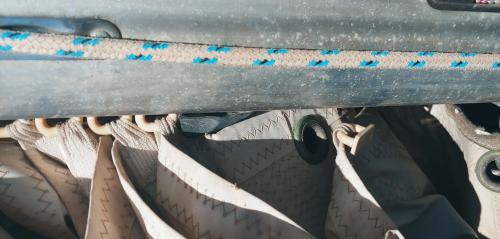

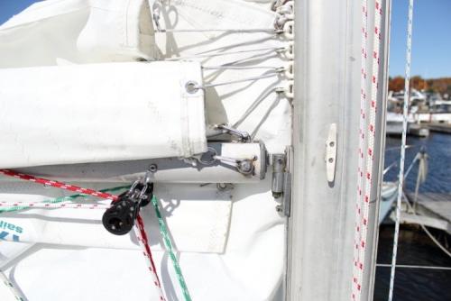

Ho la randa tradizionale con cursori, e sul boma c'è il classico corno di trozza da infilare nella brancarella di terzaroli per il nuovo punto di mura. Vorrei aggiungere dei cunningham per prendere le mani di terzaroli dal pozzetto senza dover andare all'albero.
Il problema è che nell'albero c'è una vite blocca cursori, sotto i cursori, a una determinata altezza rispetto alla trozza del boma, che va aperta per far uscire alcuni cursori dalla rotaia e far scendere la brancarella fino al nuovo punto di mura, operazioni che richiedono di andare all'albero. Come si può risolvere?
Allego delle foto prese da internet

Io ho la stessa configurazione e ho preso l'abitudine di andare prima all'albero a sganciare il blocco.
Nel mio caso è un tondino di alluminio infilato nella canaletta con una vite a farfalla che sporge.
L'ho legato con una cimetta, in modo da poterlo sganciare e lasciare "appeso". L'operazone richiede pochi secondi.
Mi da più fastidio il fatto che, a causa dei cursori bloccati sopra il blocco, la randa ammainata sia troppo "in alto" e quindi scomoda da coprire con il copriranda.

Potresti provare a spostare i garrocci rispetto all'occhiello: mettere un garroccio tipo 20-30cm sopra e uno 20-30cm sotto all'occhiello in modo che questi non resti aderente all'albero e possa essere agganciato.
E' così nelle vele tutte steccate con i carrelli: i carrelli si impilano uno sull'altro, gli occhielli dei terzaroli sono a metà fra un carrello e l'altro così si riescono a "tirare giù", anche la 2a e 3a mano quando la pila di carrelli magari fà mezzo metro.
