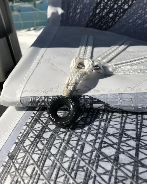

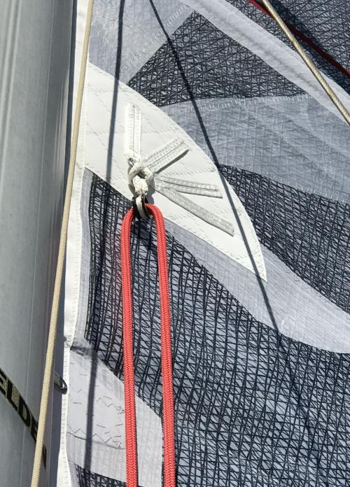

Lord o altri che avete messo gli anelli ad alto scorrimento nelle brancarelle potete postare qualche foto? Non capisco se sono inserite dentro le brancarelle o se “pendono” di lato.
Io li ho ormai da 5 anni, ogni mano però ha il suo circuito. Funziona perfettamente

Inoltre cercherei di fare i loop in dyneema i più corti possibili in modo che l'anello sfregi sui rinforzi della vela e non sul laminato così da ridurre il rischio di danneggiamento dello stesso.
Se possibile conviene utilizzare degli anelli di misura maggiore, che sottoporranno la borosa a un raggio di curvatura più ampio facilitandone ulteriormente lo scorrimento.
