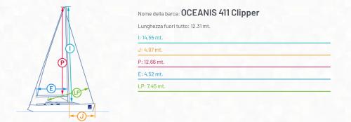

Dovrei cambiare anche io le borose su un Oceanis 411 ( E 4,52 , P 12,60 ) qualcuno sa darmi indicazioni sulla lunghezza? Prima e seconda mano?
Provo ad allegare immagini
magic.
Se quelle vecchie vanno bene della stessa misura.
