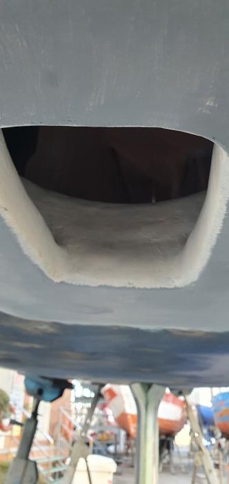

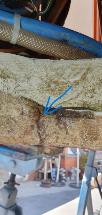

Dopo l'alaggio si capisce che l'acqua entrata in sentina torna indietro e gocciola dallo "scasso" del saildrive. Cioè un metro e mezzo a poppavia dal punto dove sorgeva in sentina.
Faccio intervenire un perito che effettua misure con una sonda ad ultrasuoni per cercare eventuali delaminazioni.
Per costruzione la flangia della membrana saildrive ed il basamento del motore sono parte intergale del controstampo, il quale è fazzolettato al fondo dello scafo ad eccezione della zona attorno al piede, cioè lo scasso è un foro che attraversa scafo e controstampo senza fazzolettatura, solo un collante o forse stucco.
Nelle pareti laterali dello scasso si possono contare gli strati della laminazione.
La via di acqua si è aperta nel perimetro dello "scasso" attraversando (per alcuni centimetri) lo strato di collante tra scafo e controstampo, ha poi raggiunto lo spazio interno del controstampo per poi sorgere in sentina.
Si inizia la riparazione sbarcando motore e Sail drive.
Vista l'assenza di delaminazioni, la riparazione, è stata fatta, (potremo dire in maniera endoscopica o mini invasiva), secondo le indicazioni del perito in accordo con la ditta che ha eseguito il lavoro, con queste fasi:
-Rimozione della parte ammalorata lavorando dal sotto, con una piccola fresa, tra i due strati (scafo e CS) tutto intorno allo scasso.
-Allargamento dello "scasso" per liberare spessore idoneo alla successiva fazzolettatura in verticale che unisca scafo e CS e che faccia anche da cornice
-Risanamento con resina caricata.
-Fazzolettatura, incorniciatura e stuccatura finale.
Nel rimontare motore e piede ho preferito sostituire la membrana che aveva solo 4 anni, per il sospetto di aver riportato danni nell'alaggio del Giugno 2020.

Non ho termini di paragone di scassi, ho visto da vicino solo il mio, e mi sembra un po strampalato, Allego le foto del prima e del dopo, la freccia indica il punto dove entrava l'acqua.
