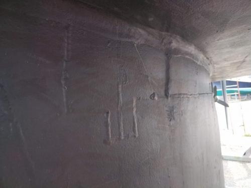

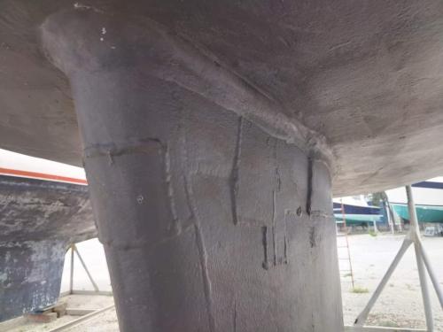

stiamo trattando l'acquisto della nostra prima barca, un one off in alluminio della metà degli anni novanta, una barca di cui siamo abbastanza innamorati e sicuramente di ottima fattura e concezione. Purtroppo però (sarebbe tutto troppo bello), i primi 15 anni della barca non sono ripercorribili, sicuramente ha subìto un urto importante e la perizia ha confermato che c'è un problema alla chiglia, nello specifico una cricca sull'alluminio del bulbo che trasuda acqua, oltre a dei raddoppi saldati all'attaccatura della stessa (sospettiamo per verificare/fermare corrosione partita dai serbatoi strutturali situati nella parte alta della chiglia) che potevano sicuramente essere fatti a suo tempo in maniera migliore. Inoltre, non abbiamo un piano della chiglia, ma sappiamo che verosimilmente è stata modificata con l'aggiunta di un bulbo (inutili i tentativi di intercettare progettista o primo proprietario)..
Insomma, anche se la barca naviga e non sembra avere urgenze, questo aspetto della chiglia è una questione che prima andrà affrontata, prima ci toglierà un pensiero ingombrante...
Fatta la premessa, chiedo al forum quali siano in Italia o magari in Francia Mediterranea i cantieri migliori per affrontare una questione del genere, strutturale, relativa ad una chiglia da rifare o da rendere ispezionabile all'attaccatura.
Abbiamo bisogno infatti di ragionare sugli eventuali interventi ipotizzabili, che da un lato ci facciano star tranquilli ma che siano anche per noi economicamente e temporalmente affrontabili.
Grazie in anticipo a chi contribuirà alla discussione.
Giulio
Allego alcune foto.. Grazie

Sinceramente non mi imbarcherei in una simile esperienza specie se già ora sono presenti delle non trascurabili magagne. Gli interventi di manutenzione su questi materiali sono in pochi a farli ed a saperli fare. Se il metallo
ha subito stress ed urti starei in campana. Non si ripara come la vetroresina ed il rischio di marciume occulto è facile. rischiate di vivere con la bottiglietta di ferox sempre in mano.
Già le foto della chiglia sono sufficientemente inquietanti.

In questo 3d vorrei si affrontasse una questione "semplice": nel caso dovessimo fare un lavoro strutturale importante sulla chiglia di una barca in alluminio di 12 metri, quali sono i cantieri in Italia o nel mediterraneo conosciuti perchè in grado di operare in tal senso?
K&M in Olanda sicuramente.
Qualcuno su un'altra piattaforma diceva Chioggia, ma non ricordava il cantiere.
In un precedente 3d l'adv Strolig racconta di una esperienza non delle migliori a Tolone [hide].[/hide]
Mentre qui Corradino racconta come ha affrontato personalmente il problema [hide].[/hide]
