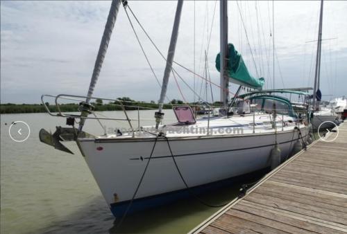

in foto un bavaria 44 trasformato

E quando è in Imarroncinichegalleggiano.... con entrambe le vele a riva ed avvolte (tipo la foto del Bavaria 44 qua sopra) come la si chiama?
Per me quel Bavaria 44 è un cutter (pare che i due stralli siano paralleli, se invece finiscono entrambi in testa d’albero allora sarà uno slutter) e questo lo è che sia all’ormegio, che stia navigando con due o tre vele bianche. Rimane un cutter (o slutter vabbè dalla foto non si capisce bene).

PS per me la foto iniziale è di un cutter
