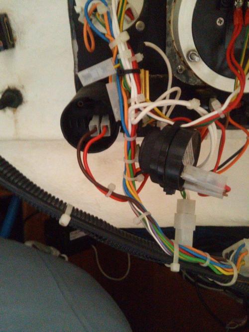

ciao a tutti. sulla barca ho un Lombardini LDW1003M.
ho acquistato il tutto a luglio.
sono sicuro che quando il vecchio proprietario mi ha mostrato la barca abbiamo spento il motore girando la chiave su OFF. adesso invece è necessario tirare lo stop manuale. ho controllato e l'elettrovalvola è presente.
controllando dietro al quadro ho notato tre fili staccati... credo vadano sul blocchetto di avviamento, ma detto blocchetto a molti terminali liberi e non vorrei bruciare qualcosa facendo prove a caso. inoltre, come scritto in altro thread, credo che le candelette non funzionino (anche se sento il relativo relè, posto sul motore, che scatta al girare della chiave su ON)...
allego tre foto del retro pannello motore
poi c'è questo connettore che da una parte è stato siliconato dopo che i fili sono stati mozzati
[Immagine: IMG-20221107-153615.jpg]
e infine lo schermo led del contagiri è in aramaico antico
qualcuno ha lo stesso motore/pannello e può darmi una mano?
grazie 30

Sul libretto uso è manutenzione c'è l'impianto elettrico,lo trovi anche in rete.
Se no segui i cavi e vedi dove sono collegati.

il mio problema è sapere dove collegarli... non sapere dove sono collegati dall'altro capo.
purtroppo sul manuale non c'è lo schema elettrico (e comunque non saprei leggerlo).
devo trovare qualcuno che abbia lo stesso pannello e che mi faccia una foto... o qualcuno che lo fa di mestiere
09-11-2022 02:52

Io ho lo stesso quadretto, anche da me ci sono cavi volanti, quelli servono per aggiungere eventuali altri strumenti come ad esempio pressione olio (ma ci vorrebbe pure l'idoneo sensore sul motore), etc. Per me il tuo problema è la valvola di elettrostop.
09-11-2022 06:27

Il solenoide di arresto motore è comandato dal blocchetto per mezzo di un relè.
Non so nel caso del Lombardini dove possa trovarsi, ma ad esempio sul mio Volvo è posizionato sul motore stesso.
Essendo nel vano motore è probabile che sia ossidato e che non faccia il suo lavoro.
09-11-2022 07:22

(09-11-2022 06:27)AleSail Ha scritto:  Io ho lo stesso quadretto, anche da me ci sono cavi volanti, quelli servono per aggiungere eventuali altri strumenti come ad esempio pressione olio (ma ci vorrebbe pure l'idoneo sensore sul motore), etc. Per me il tuo problema è la valvola di elettrostop.
si, concordo sul fatto che alcuni cavi dovrebbero servire sensori facoltativi... ma mi sembra strano che sul mio blocchetto di avviamento ci siano inseriti solo due cavi.
se riuscissi, con calma, a farmi due foto del tuo retro pannella ti sarei molto grato Smiley44
(09-11-2022 07:22)Maremare Ha scritto:  Il solenoide di arresto motore è comandato dal blocchetto per mezzo di un relè.
devo trovare questo relè.. per quello seguirò i fili... ma come detto sopra mi pare strano che sul blocchetto ci siano solo due fili... potrebbe essere il blu che si è staccato e penzola a fianco... ma non saprei dove inserirlo suil blocchetto

Per dove inserirlo sul blocchetto non è un problema.
Lo riscontri con il tester.
Considera che per eccitare il relè occorre un positivo.
Basta mettere il tester in corrente continua fondo scala 20v , e con il puntale nero a massa cercare con il puntale rosso quale contatto del blocchetto fornisce il positivo quando la chiave viene ruotata su stop.
Però occorre avere certezza del filo giusto, altrimenti "dottò, pufff, svampato frigoriferi" Smiley44

ahahahah... appunto... nei lavoretti me la cavo... ma con l'elettricità non proprio elementare, mica tanto...

Stesso motore e quadro; verificato in pausa pranzo: anche io ho due soli fili collegati.
Fatto foto ma...dimenticato il telefono a casa.
Domani

Il connettore sigillato di solito contiene un diodo.

Come già ti ho suggerito, ritengo che il tuo problema sia semplicemente la valvola di elettrostop che è disinserita a causa della errata posizione dell'apposita levetta (in una precedente risposta ti ho linkato il manuale della valvola). I cavi scollegati ci sono su tutti i quadretti e sono predisposizioni per eventuali strumenti opzionali, infine sul blocchetto hai solo due cavi perchè l'accensione non avviene tramite la chiave, bensi dall'apposito pulsante. Per me il quadretto non c'entra nulla, però per carità fai le tue verifiche.

ho pensato al blocchetto perchè la piega del cavo sembra portasse lì...
devo con calma svuotare il gavone, entrarci e osservare con calma senza stare a testa in giù... ovviamente guarderò attentamente anche l'elettrovalvola assieme al relativo manuale e farò due prove... dopo aver risolto il problema delle candelette di cui ho parlato in altro thread

Ecco la foto del mio quadro.

mi pare di vedere la situazione identica alla mia... due fili sul blocchetto chiave e mi pare di intravedere pure i due fili volanti che ho io... non ricordo se hai l'elettrovalvola
