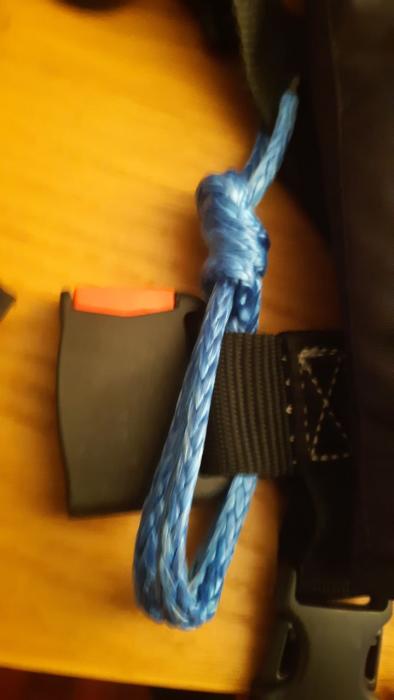

Ciao ADV,
Per rimediare velocemente ad errato acquisto, pensavo di dotare di un anello in dyneema da 6 ognuna delle due asole della fibbia della cintura dell'autogonfiabile in maniera da ammanigliarvi l'ombelicale.
L'anello più semplice in dyneema che ho trovato è questo:
[hide][Video: https://youtu.be/aivEI7piLbc][/hide]
per un risultato finale che, per singola asola, dovrebbe essere questo:
Pareri?
Personalmente eviterei, perche' le cuciture di un giubbotto sono fatte e testate per il solo funzionamento come giubbotto e non credo che possano reggere il carico come cintura, quindi in caso di sovraccarico (cintura che ti trattiene da una caduhta) rischieresti di danneggiare il giubbotto che a quel punto rischi a di non funzionare ne come cintura ne come giubbotto.
Matteo
