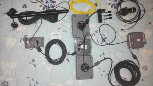

Sto rimodernando la strumentazione della mia barchetta e ho preso un log airmar triducer st800-n2000 al posto di quello rotto e antico che avevo.Fa anche da eco ed è nmea 2000 esce però con un connettore STNG a 6 pin femmina.Come lo collego alla centralina raymarine st 290?posso tagliare la spina per collegarmi alla dpu? La dpu supporta nmea 2000 ma i contatti sono 5 con i vari colori come collego il filo mancante?
Smiley48
questo cavetto potrebbe andare bene per collegarmi a una porta seatalk 2 che ho libera?

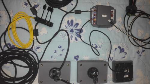

grazie pepe avevo visto anche io quel convertitore e ti mando la foto completa del sistema che vorrei fare il problema è che il kit E22158 esce dal connettore giallo con la
spina SeaTalk1 e le ho tutte occupate tra l'altro i contatti SeaTalk1 nella dpu sono già occupati dalla stringa della stazione del vento con la bussola.Che faccio taglio la spina SeaTalk1 e collego tutte e due le stringhe alla dpu?i tappi terminali SeaTalk2 sono indispensabili?Se usassi dopo il kit di conversione questo cavo A06048 per collegarmi alla multipresa SeaTalk2 funziona?

Non ho capito se stai facendo un impianto nuovo o sostituendo un pezzo.
Le foto sono sfocate, in bassa risoluzione e non si capisce come è fatto il cablaggio.
Per il supporto Raymarine, non trattenere il respiro Smile Dubito che ti risponderanno in maniera utile.
La soluzione al tuo problema è sostanzialmente banale, ma con quello che sai e quello che hai postato fino ad ora non è possibile darti indicazioni precise.
Seatalk2 è un can bus compatibile nmea 2000 quindi basta mettere il transducer in bus e hai finito.
Il can bus, di conseguenza nmea 2000 e seatalk2, DEVE (maiuscolo) essere terminato in cima e in fondo con resistori da 120 ohm.
Se il tranducer ha un connettore standard nmea 2000 (nella foto si vede solo un cavo seatalkNG ma non si sa da dove arriva), prendi un adattatore nmea 2000/seatalk2 e collegatlo alla ciabattina seatalk2.
Ovviamente verifica i terminatori.
Lascia stare la porta nmea2000 del dpu, dal manuale sembra che sia solo output e in ogni caso dovresti spendere un botto in cavi e ciabatte per farti una mini rete nmea 2000.

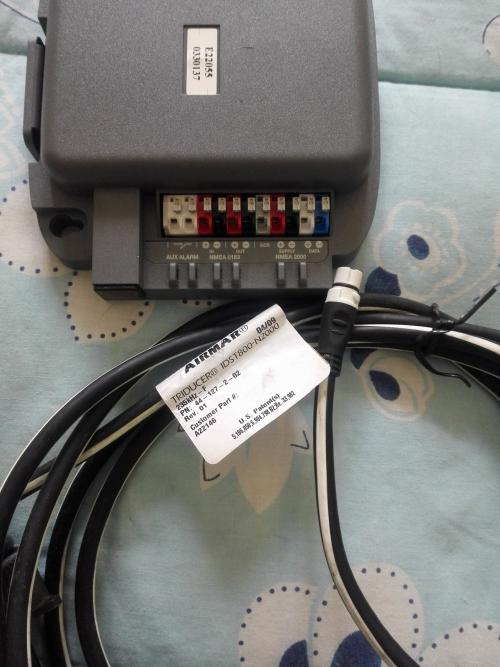

Ho provato al tempo ad utilizzare gli strumenti jumbo ST290 Graphic direttamente connessi alla rete Seatalk NG, senza la DPU, e non si riesce a vedere nessun dato.
Mi sono dovuto arrendere ed ho utilizzato la DPU su una rete esclusivamente Seatalk 2 con tutti i 290 Graphic e la connessione con la rete Seatalk NG è stata eseguita utilizzando il Seatalk I della DPU ed il convertitore E22158.
Se la compatibilità tra Seatalk 2 ed NMEA 2000 ci fosse che senso avrebbe avere una porta dedicata sulla dpu? Per altro solo in output e con subset di dati molto ridotto.
Se anche funzionasse il Triducer Smart connesso alla rete Seatalk 2, cosa che dubito (ma non ho mai provato per cui potrebbe anche andare bene), senza uno strumento Seatalk NG apposito come esegui le tarature?
Il Seatalk 2 prevede che la sonda speed e quella depth siano connesse a dei pod.

Potresti avere ragione. La serie 290 è una bestia strana...
Mi piacerebbe attaccare al rete seatalk2 un PC e vedere che PGN passano.
Non mi meraviglierei di vedere tutta roba custom...
Quella porta nmea 2000 della DPU peraltro è documentata malissimo e non si capisce cosa dovrebbe fare.

Il connettore maschio, quello che trovi sul sedere dei 290 Data o Graphic per intendersi, visto di fronte ha 3 pin in alto e 2 in basso. Ti procuri 2 minifaston ed una resistenza da 120 ohm, crimpi i 2 minifaston sui reofori della resistenza e li infili tra i 2 pin bassi. Non ha l’impermebilità ma almeno funziona finché non trovi i tappi regolamentari. Il tutto va ripetuto all’estremo opposto del bus Seatalk 2.

Evviva87:87:il sistema si è acceso e funziona, almeno per la parte vento e compass analogico che è tutta in seatalk1.mi sono reso conto solo ora30 che la dpu ha le porte nmea 0183 sia in che out con le uscite a due contatti + - presumo siano con il segnale RS422 ma non ho trovato niente nella documentazione, per mandarci un segnale RS232 con un solo contatto TX e RX di una bussola gps che possiedo ho bigogno anche qui di un convertitore di segnale?
