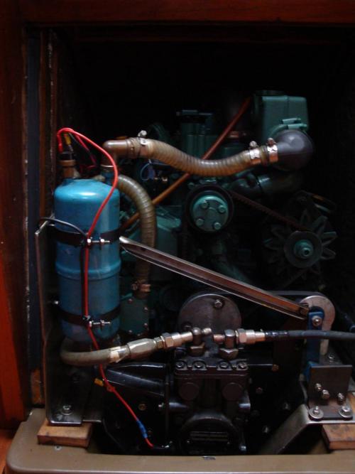

Ringrazio tutti per i soliti disparati pareri , io ne sono assolutamente soddisfatto , ho inserito l'evaporatore in un frigo elettrico ed ho un frigo con due sistemi indipendenti dove quello frigoboat è infinitamente superiore a quello elettrico , come ha scritto qualcuno meno di un'ora di motore al giorno (non fatta appositamente) e il frigo è a posto senza nessun consumo delle batterie .
Per quanto riguarda gli attacchi dell'acqua sono ambedue in basso ma ritengo che sia indifferente il senso di circolazione dell'acqua.

Ho acquistato la barca 30 anni fa, il barilotto scambiatore era installato con l'ingresso acqua in basso e l'uscita in alto. Quando ho cambiato motore ho mantenuto la stessa configurazione, nessun problema, tuttora grande soddisfazione per questo impianto.
Buon vento.
Roberto

Grazie Roberto, il tuo scambiatore è diverso dal mio, fra un mesetto varo e vediamo se come ho collegato funziona tutto ok , altrimenti invertirò i tubi ....
