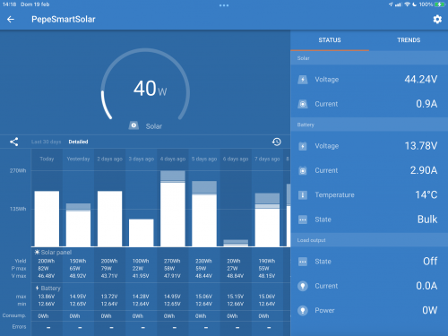

Il 75/15 NON è uno step up, quindi il pannello deve fornire una tensione superiore a quella della batteria cui è connesso perché possa erogare corrente. Il discorso dei 5 volt in più vale solo per l’attivazione della funzione mppt.
Io ho un pannello rigido che eroga 38 volt e 100 W nominali ed il 75/15 ci va a nozze.

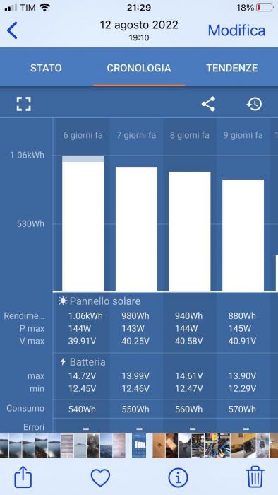

Prossima volta che vado in barca prendo la schermata del pannellino da 50Watt in policristallino (che reputo piu' adatto per il clima invernale) attaccato al Victron BluSolar 75/10 (tu hai il 75/15 ma penso sia idem come comportamento).
Il regolatore estivo sempre Victron BluSolar ma 200/20 e' attaccato a due pannelli da 100 watt (in serie) che fanno da sk tecnica 22,7 volt di voc 19,1 di Vmp e la schermata risultante e' di seguito (40 volt ca. che permettono di lavorare bene).
Evidentemente il regolatore GENASUN (probabilmente e' step-up) ottimizza bene il voltaggio del tuo piccolo pannello e da qui ne dobbiamo prendere una lezione di "configurazione" ottimale che va sempre cercata ed ottimizzata (non c'e' ... l'assoluto ... il meglio ... per definizione).
