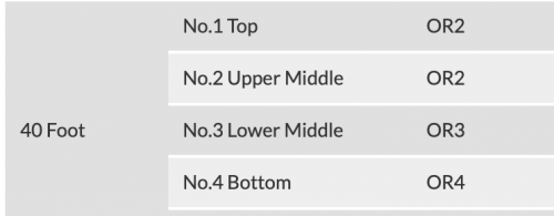

Comunque per chi avesse bisogno delle stecche Ocean Racer,
Di-Tech di Lavagna le usa le mancanti (OR3 le aveva finite) me le riordina senza problemi e me le vende al metro.
Non avendo avuto un riscontro a passaparola sono andato sull'area privati di Essemarine e uno a uno li ho chiamati tutti finche qualcuno non sapeva di cosa parlavo.

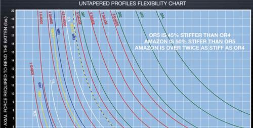

(28-02-2023 19:59)Gundam Ha scritto:  VaiOIO mi potresti spiegare il razionale tecnico che vorrebbe una stecca rastremata e le altre no?
quoto il rigger
Which is why I recommend to use thinner batten at the top half. Those two battens are quite short and if they are too thick they will probably flatten the top section too much
In precedenza mi aveva detto, per preferenza personale che a lui piace avere la prima tapered, credo per renderla ancora più morbida, mentre le altre sarebbero untapered.
Corrisponde +/- alla raccomandazione del produttore
e credo sia derivato dal coefficiente di flessibilità e dall'esperienza
poi sono qui per imparare, mi piacerebbe trovare un bel librone sull'argomento.

vaiOLO se sei alla ricerca della migliore performance delle stecche la soluzione è data dalle stecche rastremate. tutte.
questo è quello che si fa.
quanto suggerito dal tuo rigger lo vedo piu come un tentativo di dare una ottimizzazione costi/benefici.
se è vero che le stecche lunghe sono piu flessibili, è anche vero che la posizione della freccia sotto sforzo di una stecca a sezione costante rispetto a quella di una rastremata sarà differente.
la rastremata consente infatti un maggiore controllo sulla posizione del grasso rispetto a quella a sezione costante. e il controllo sulla posizione del grasso è importante.
poi se si sia in grado di usare al meglio questo controllo è altro discorso ;-)
