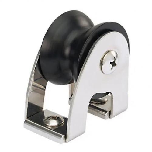

ritorno sull'argomento perché in questo lasso di tempo ho avuto modo di notare alcuni dettagli del mio boma e del sistema di avvolgimento della randa.
a quanto pare si tratta di un boma normale al quale hanno applicato il carrello con il bozzello per aprire/chiudere la randa rollabile.
PROBLEMA:
la varea del boma non è rialzata (l'ho notato su altri boma delle barche vicine con randa avvolgibile) e quindi la scotta che lavora per aprire/chiudere la randa sfrega sul gommino di blocco del carrello e ne ha consumato la parte destra.
Sto valutando alcuni bozzelli verticali, ma lo spazio e le dimensioni non sono molto congrui.
L'idea sarebbe cambiare la varea mettendone una specifica rialzata, ma non so neanche di che marca sia il boma.
Non trovo nulla online, ma forse (come spesso accade) è posta male la mia ricerca. Qualcuno potrebbe aiutarmi?
Allego alcune foto per cercare di far comprendere il problema.

Prova a metterci un bozzello di rinvio (ovviamente devi togliere il "fermo").
Meglio sarebbe "chiuso" sopra (per evitare di far scappare il tesabase) ...
