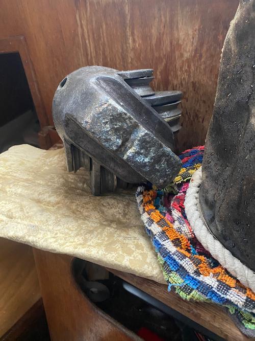

Buongiorno chiede aiuto per l’estrazione del piede albero, è bloccato, non si muove bene anche di un mm
Qualche suggerimento?
Martello di gomma e pazienza ma non è detto che . fare uscire una testa di un tangone, dopo mille prove, ho dovuto tagliare il tangone per lungo e con tutto l'ossido che si era formato non sarebbe mai uscito!
Prova anche a scaldare con un phon industriale.
Buona fortuna!
Grazie per i consigli, il martello di gomma è stata l’arma vincente
Bene, ottimo!

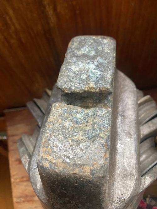

In realtà lo abbiamo smontato perché dove a contatto con la piastra di acciaio fissata sulla tolda è abbastanza corroso, volevamo sistemarlo
Ossidazione a parte sembra un po' logorato, come se avesse movimento rispetto al suo appoggio.

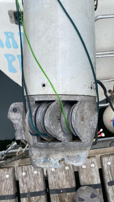

Dullià 30, ho lo stesso . un albero canclini
Ho lo stesso albero, ho provato anche io a toglierlo ma ho dovuto purtroppo rinunciare
Era l’ultima cosa da smontare e senza smontarlo anche le pulegge non si possono cambiare
Fortunatamente non è in brutte condizioni, le pulegge girano e non ha danni quindi ho stuccato alcuni punti e poi l’ho dipinto
Nella parte in cui è a contatto con l’acciaio dell’appoggio in coperta ho messo duralac
Ho provato con la mazzetta di gomma, ho provato a scaldarlo, niente…
come si potrebbe procedere per sistemarlo? ancora non ho le idee ben chiare

(15-06-2023, 17:15)oudeis Ha scritto: Ossidazione a parte sembra un po' logorato, come se avesse movimento rispetto al suo appoggio.
Che barca è?
non credo, non è abraso in modo non uniforme, se fosse stato uno sfregamento sistematico ci sarebbe una superfice abrasa ma piana, sbaglio?

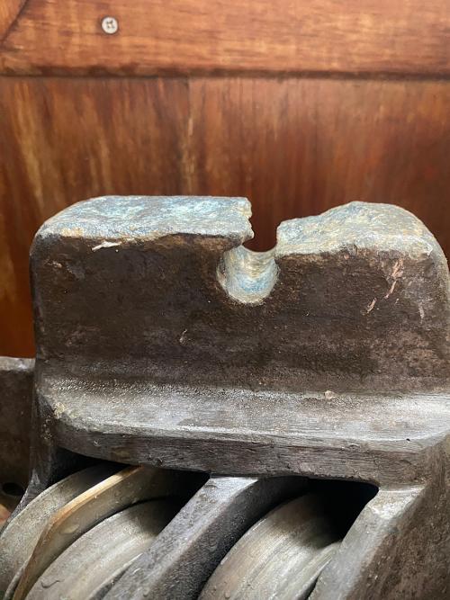

Dalla foto si vede bene che la base è rovinata,il foro è irregolare forse un bravo saldatore può riportare del materiale portandolo all' origine.
(16-06-2023, 18:34)maurotss Ha scritto: Dalla foto si vede bene che la base è rovinata,il foro è irregolare forse un bravo saldatore può riportare del materiale portandolo all' origine.
Appunto: hai immagine della forma originale?
(Porfirio)
(17-06-2023, 16:10)oudeis Ha scritto: Appunto: hai immagine della forma originale?
Purtroppo no, ma confermo, ho contattato un bravo artigiano che mi conferma che si può sia apportare materiale e fresare oppure fresare e creare una piastra che riporti il piede al disegno originale fissata poi con dei prigionieri a saldare, lui consiglia la seconda
Resta poi da teovare qualcuno che lo anodizzi
Prigionieri a saldare? io la lascerei come ultima opzione.
Di che materiale è il piede?
Dalle foto sembrerebbe in lega di alluminio anodizzato.
L'anodizzazione quando si salda o riporta meteriale è una bella rogna perché "bolle".
Per fortuna il pezzo è abbastanza vecchio e usurato e questo facilita le operazioni.
In generale va riportato molto materiale e poi limato, probabilmente l'operazione andrà eseguita diverse volte, però il ripristino andrà quasi certamente a buon fine.
Fai comunque un bel disegno tecnico segnando tutte le quote prima di iniziare il riporto
