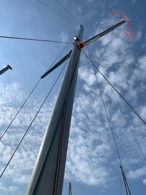

Sono appena diventato armatore di un CBS 750 con albero Canclini, un ordine di crocette non acquartierate.
Ho notato che la crocetta di sinistra ha un gioco che non mi piace affatto, puo' oscillare (attorno ai 5/10 gradi di escursione) verso poppa/prua, come indicato dall'immagine qui sotto. Non mi e' chiaro se ruoti attorno al perno che ho cerchiato di rosso nell'immagine.
La crocetta lato dritta non sembra avere lo stesso problema
Devo preoccuparmi?
Sicuramente faro' vedere la cosa da un cantiere ma volevo usare il sapere collettivo del forum, che leggo con piacere ma sul quale non ho mai scritto, per avere un po' di informazioni su come possono essere collegate le crocette all'albero.
Pensavo che l'unico modo potesse essere di renderle solidali all'albero con saldature o rivettature ma, almeno da terra, mi pare che queste crocette siano collegate a dei supporti (che non sembrano nemmeno metallici) che a loro volta sono rivettati sull'albero. E' possibile? Ed e' anche possibile che questi supporti fossero pensati dal principio per non incastrare le crocette sull'albero ma per agire come cerniere? Cosi' da lasciare libera una certa rotazione e non trasferire torsioni all'albero?
Grazie mille in anticipo per le risposte! Smile
La crocetta lavora in compressione, deve essere fissata sulla sartia alto basso sulla bisettrice dell'angolo formato con la sartia, mia opppppppinione per qualcuno invece perpendicolare all'albero.
Se l'attacco sul'albero è a posto, non usurato, non c'è nessun problema se c'è un pò di gioco.
Le crocette di Moitessier potevano ruotare avanti dietro.
Si, lui peró aveva 4 sartie basse, mentre il nostro amico ha le 2 basse quasi ortogonali e stralletto. Quindi in teoria si muove un pelo di più forse si sono ovalizzati i fori delle crocette un pelo.
Per le crocette ti dò ragione, anche se gli alberai le fanno quasi sempre ortogonali, se fossero angolate secondo la bisettrice della sartia rieverebbero il massimo carico di punta senza carico a flessione.
Si saranno ovalizzati i fori, basta smontare la crocetta e riprendere il gioco con una boccola fatta a regola d'arte. Se la barca era ormeggiata con i finger probabilmente il lato con maggiore gioco è quello da dove saliva l'armatore a bordo tenendosi alla sartia alta.

Un po' di gioco ci sta, alcuni alberi avevano la possibilita' con il paterazzo e il baby stay di poter piegare e necessitavano di sartie con gioco, sali su e verifica il perché, poi magari cerca di regolare l albero con le sartie basse e lo stralletto se ce l hai in modo che non si muova avanti e indietro.

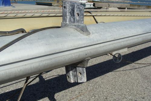

questi sono gli attacchi delle crocette sul mio albero Canclini (anni 81-83)
spero possano esserti utili
Grazie a tutti, alla fine la barca e' in cantiere e abbiamo disalberato per cambiare anche il sartiame. Era saltata da un lato la guarnizione in gomma tra porta crocetta (a tazza) e crocetta. Il cantiere sostiene che sarebbe meglio sostituire lo spessore che prima era di gomma con plastica dura, a me non convince come soluzione e penso che rimettere tutto di gomma sia meglio per assorbire eventuali carichi fuori asse. Non posso essere sicuro che l'albero nascesse con spessori in gomma perche' la barca e' anziana e non ho idea di quanti proprietari abbia avuto, ma tendo a pensare che fossero di gomma in origine. Consigli?
Senso comune direbbe che se per tanti anni è andato tutto bene con la gomma non c'è motivo di cambiare, ma su un sistema così rigido quel che si interpone ha effetti molto limitati imho.
(Porfirio)
si fà presto a dire gomma, deve resistere bene ai raggi UV sole freddo e quant'altro per almeno altri 20 anni, io preferirei qualche spessore di teflon e similari serve solo per isolare i due metalli.
Per la cronaca sono riuscito a parlare con Cariboni, una persona gentilissima. Ci va la gomma.
