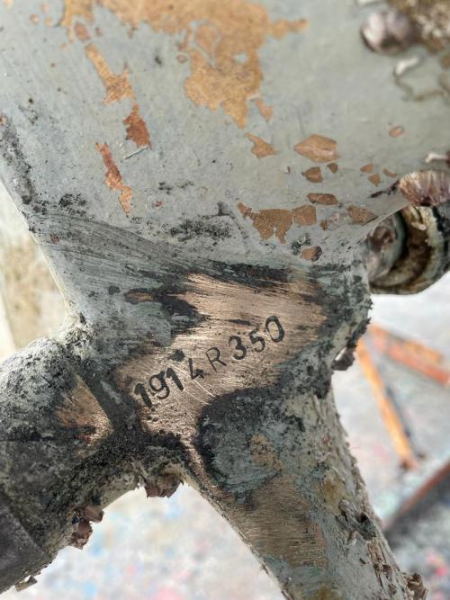

Buongiorno, c'è un armatore di Sun Odyssey 37.1 che mi puo dire che tipo e soprattutto misura di elica ha? e che velocità riesce a raggiungere? Temo di avere un elica sottodimensionata. Quella di rispetto a pale fisse che mi è stata consegnata (sempre che sia l'originale) è molto più grande della jprop che è montata. In alternativa c'è qualcuno che sa calcolare diametro e passo giusto? Grazie

Premesso che io ho un 37.1 del 94 con motore VP 50CV ti allego foto tripala fissa che ho sostituito con una maxprop 2 anni fa.
Ti allego dati pure della maxProp.
Spero di essere stato utile
.pdf  Caratteristiche Elica Montata001.pdf (Dimensione: 177,03 KB / Download: 20)

Onestamente, dire SO 37.1 non è suffciente, servono almeno altri 3 dati:
SD o asse
rapporto riduzione all'elica
Potenza motore e giri massimi
La teoria vorrebbe che la barca faccia nelle condizioni ottimali 7,3Kn, al momento quanti ne fai?

Contatta un produttore di eliche. Ogni elica ha un diametro e un pass diverso a seconda del produttore, entra in gioco la superficie totale delle pale, l'efficenza del profilo, quante pale etc etc. Oltre ai dati del motore ovviamente , e alla clearance con lo scafo.
Per capire un elica a pale profilate ha diametri diversi da un elica a pale piatte, quest'ultima deve sopperire alla scarsa efficienza del profilo con superficie maggiore o diametro maggiore.

Intanto si può dire che una stessa barca aveva e ha una tripala diametro 19 pollici, poi certo bisogna verificare la parità di motorizzazione e invertitore

Hai linea d'asse o SD ?
Che strano, io su un SO 42.2 ho una MaxProp classic da 432mm su linea d'asse

(30-08-2023 10:17)polohc Ha scritto:  Hai linea d'asse o SD ?
Asse da 30

(30-08-2023 17:54)ventodiprua Ha scritto:  Asse da 30
anche io asse da 30mm e in MaxProp mi hanno suggerito la tripala da 17", misteri...

Unica ipotesi rapporti di riduzione differenti...in teoria il diametro piccolo dovrebbe avere rapporti di riduzione inferiori/girare più veloce...poi vai a sapere come consigliano le eliche!
