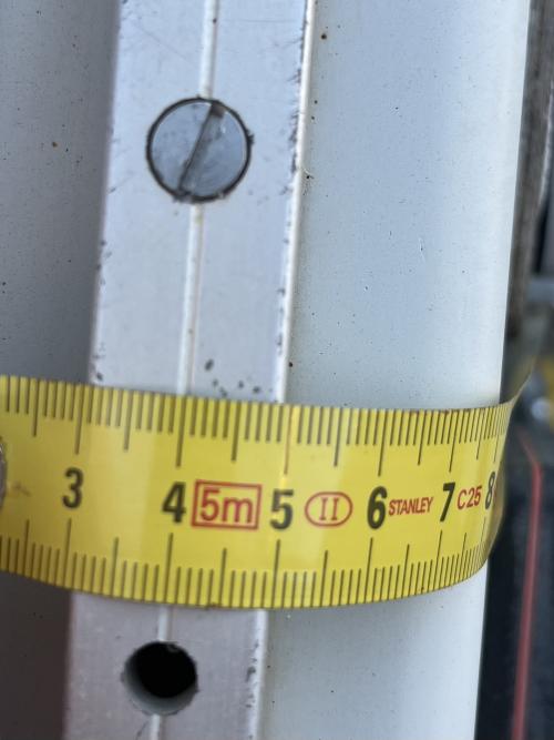

Nella mia barchetta Kirie Feeling 286s vorrei sostituire i meccanismi del carrello, lasciando però il binario originale. Come posso fare, da solo senza assistenza di riggers ecc, comprando io i pezzi? Non vorrei sbagliare le misure. Che tipo di carrello mi consigliate tenuto conto che la barca è piccola e la lunghezza del binario non è molta e che è tutto a portata di mano nel piccolo pozzetto?
Qui una foto del binario con un tentativo di misura (1,8cm)...
Grazie in anticipo dei suggerimenti!

prima di tutto usa un calibro e non un metro, così sei sicuro delle misure. Prendi tutte le misure, compresa l'altezza del profilo, e cerca il carrello che si adatta alla tua rotaia.
Prova a vedere questo Viadana da 19 mm
https://www.viadana.it/wp-content/upload..._46_47.pdf

però quei carrelli vogliono la loro rotaia, quella postata è una rotaia a T, ma è una carrello per un genoa, randa, tangone?

è un carrello randa, marca francese (amiot). Pensavo di prendere le misure precise con un calibro (grazie) e forse potrei adattarci qualcosa della lewmar o ronstan..

ma la regolazione del carrello è con delle scottine o con dei fermi? su quelle misure penserei anche ad un upgrade anche viadana carrello a sfere il costo non è ecessivo
