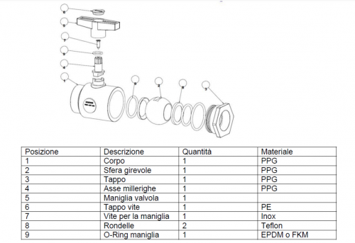

Comunque ho trovato il manuale di montaggio che mi ha chiarito molto di come la valvola sia smontabile e quindi quali elementi cambiare (sempre che il corpo valvola sia integro e non abbia difetti).
(06-05-2024, 09:58)windex Ha scritto: Ma che voi sappiate le valvole Randex sono "smontabili" e revisionabili o sono usa e getta?
per rispondere alla tua domanda "dipende", la valvola randex che noi abbiamo sullo scarico del bagno , quasi ogni anno la smonto la apro ne rimuovo il calcare attorno alla sfera e cosi' anche i tubi di scarico , controllo che la sfera non sia rigata, controllo gli oring e la rimonto, cosi' da 24 anni, quindi come in questo caso , si sono revisionabili.

Sono davvero confidente che il problema sia un o'ring o addirittura la vitina sopra la maniglia da stringere. Ma farò questa prova solo dopo essermi procurato un cuneo perfettamente applicabile (non si sa mai!).

le valvole Randex sono fatte in maniera diversa da valvole in ottone o metalliche, anche se si spezza l'alberino non succede nulla, se non che non si riesce piu' a ruotare la sfera che rimarra' nella posizione in cui si e' eventualmente rotto l'alberino, cosa molto improbabile normalmente.
Quello che puo' succedere che si puo' danneggiare l'incastro tra alberino e sfera perche' si e' costretti a forzare molto causa calcare all'interno.
Se perde dalla vite evidentemente c'e' un qualcosa all'interno che ne impedisce la tenuta dell'o-ring sulla sfera.Smontando e pulendo ed eventualmente cambiando l'o-ring se la sfera non e' danneggiata si dovrebbe risolvere.
Una volta messo un cuneo esterno e se hai la valvola con abbastanza spazio intorno non c'e' bisogno di svitare completamente il corpo dal passascafo, ma basta svitare il vitone e ruotando la sfera in posizione aperta dovresti riuscire a estrarre il tutto e fare manutenzione.

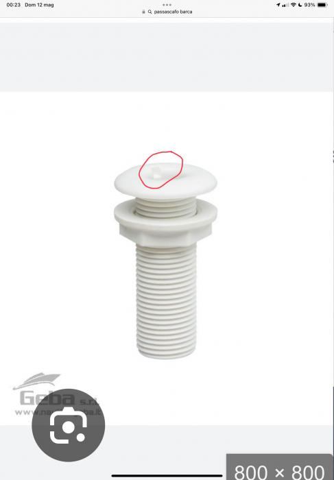

Attenzione nell’utilizzo del cono in legno. I passascafi hanno spesso all’interno uno scasso che serve per non farli ruotare in fase di installazione. Il cuneo all’esterno potrebbe non chiudere ermeticamente a lasciare trafilare acqua
(12-05-2024, 00:29)stravento96 Ha scritto: Attenzione nell’utilizzo del cono in legno. I passascafi hanno spesso all’interno uno scasso che serve per non farli ruotare in fase di installazione. Il cuneo all’esterno potrebbe non chiudere ermeticamente a lasciare trafilare acqua
Nel messaggio # 11 evidenziavo il fatto di creare due scanalature nel cono di legno per meglio adattarlo al passascafo.
