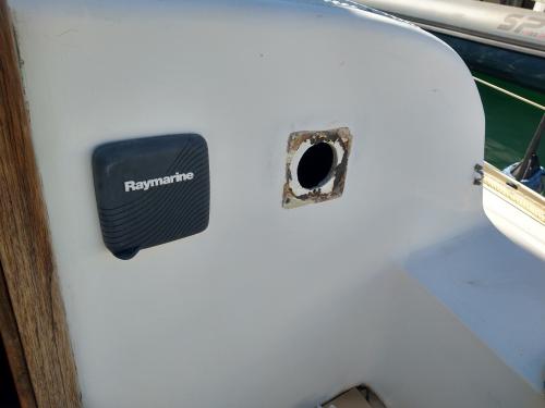

Buonasera a tutti... un'idea: avendo tolto uno strumento desueto, dovendo coprire il foro, avendo accanto al foro uno strumento raymarine (serie i60), ho avuto questa brillante(!) idea: prendere un cover nero identico a quello che ho, riempirlo con resina liquida ( epossidica o poliestere) e fissarlo a coprire il buco. Avrei anche risolto l'aspetto estetico. Che dite? la resina liquida, una volta catalizzata, si attacca al silicone della cover? Grazie

Infatti desidererei che NON si staccasse... L'idea e' quella di riempire la cover nera di materiale liquido che indurisce e non si stacca. Otterrei cosi una "mattonella" da potere usare per coprire sto buco, da fissare in "x" modi, accanto all'altro strumento con la stessa cover...... Schiuma? Di che tipo?

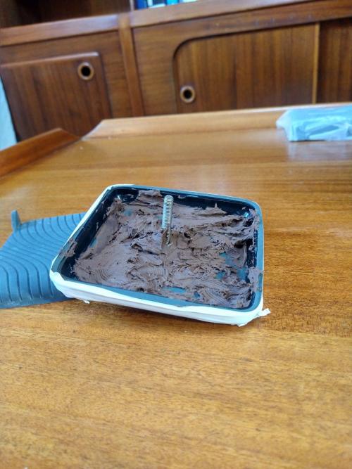

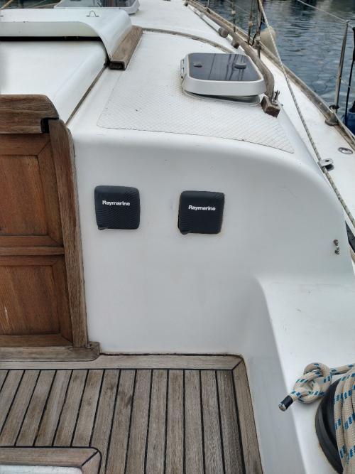

Lavoro fatto.., non male direi... posizionata vite al centro fissata con sintolit, colore deiezione, poi fissata dall' interno su piattina bucata a fissare... non prima di avere spalmato il bordo con pattex . a tutti per l'incoraggiamento.....

A me la tu soluzione piace...
...sino a quando uno zelante ospite pensando di fare cosa utile cercherà di togliere il coperchio e non riuscendoci userà un cacciavite per fare leva Smile Smile Smile
Suzuki
Mah, sai, ognuno ha il proprio senso estetico e la sua visione pratica.
Probabilmente quello che hai fatto è stato un intervento veloce, ed esteticamente, messo così non è neanche brutto. All'interno non so come si presenta.
Però con un po' di lavoro in più avresti potuto avere, o una superficie perfettamente ripristinata o perlomeno liscia. Avresti potuto tappare con un tondo in legno, incollato con un po' di resina.
Per essere veloce ci potevi attaccare sopra un adesivo con i segnali delle bandiere, ad esempio.
Ti dico solo gli svantaggi che vedo dal tuo intervento:
E' scomodo per appoggiare la schiena.
Uno pensa di avere uno strumento in più o magari un ospite tenta di aprire la cover pensando ci sia uno strumento o non sa (ricorda) quale è quello vero.
Dal lato interno non credo che sia così bello esteticamente.
E' perfettamente stagno o entra acqua piovana?
Nella rivendita della barca risulta comunque un accrocchio mal fatto.
Io avrei fatto diversamente, ma libero tu di decidere che ti va bene così.
Trieste - Beneteau First 30jk
Ospiti zelanti che si aggirano col cacciavite, non contemplati, inoltre la resisitenza meccanica la valutero' nel tempo come eventuali infiltrazioni... Nella parte interna c'e' il solito mobilio che copriva gia' quella zona... Che dire altro? Toppa di legno resinata e smaltata? Difficile beccare la tonalita' ( manco Giotto ) Adesivi a coprire? Orribili... concludo che con meno di 30 euri, una mezzoretta di lavoro (a parte l'indurimento della poltiglia) ed un risultato estetico buono, me la sono cavata....
