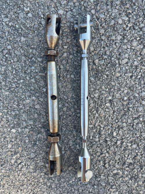

@bullo Sì la sartia dovrebbe essere da 6 mm mentre l’arridatoio nuovo circa da 8. Allego foto con differenza vecchio nuovo

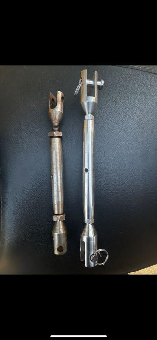

@Wally Sono molto vecchi e alcuni anche storti. Avrei voluto cambiarli prima a prescindere ma come detto ho dovuto mettere da parte la barca per problemi familiari. Ora sto rimettendo mano a tutti i lavoretti che avrei voluto fare prima. Ho allegato foto con paragone vecchi/nuovi
Cambiali con altri con filettatura dello stesso diametro, non vedo motivo per sottodimensionarli
D'accordo con Bullo, se la sartia è da 6 l'arridatoio da 8 è sufficiente. Poi hai un Piviere, mica il Vespucci.
Piuttosto ripassa bene i cavi, che non abbiano strefolature, come sono impiombati?

Sulla tipologia di barca non ci sono dubbi (purtroppo) Mi sarebbe però piaciuto avere un riferimento tecnico sull’argomento ma mi sembra di capire che non esiste una vera e propria regola di dimensionamento (che non richieda un master in fisica).
Il 19 fili da 5 mm. ha un carico rottura di oltre 2000 kg., penso sia il diametro delle tue sartie, da 6 mm. su una barca che pesa meno di 2000 kg. è molto difficile possano averlo montato montato. In genere il sartiame si mette in proporzione al disloc. della barca, ma anche in base al quartire che fa la sartia con l'albero. Quartiere è langolo tra albero e sartia, è ovvio che se fa 7° sarà più robusto mentre con 20° potrà essere meno resistente, con 7° per far star dritto l'albero devi dare molta più compressione che con i 20°. Per aumentare il quartiere si mettono le crocette 1 , 2 , 3 , 4,.
Non sono di certo un rigger, se avessi un problema simile chiederei una consulenza ad un professionista. Però se guardo il catalogo di nota azienda di rigging noto che la filettatura metrica per un terminale a pressare per una sartia da 6 mm (sempre che sia effettivamente da 6 mm la sartia) parte da M10 e arriva fino a M12. Quindi per non saper né leggere né scrivere non scenderei sotto tale diametro. Inoltre noto che il vecchio arridatoio ( ipotizzo con filetto unf da 3/8", quindi circa 10 mm) seppur di diametro superiore a quello nuovo risulta avere la testa piegata all'inizio della filettatura, cosa che mi porterebbe a non scendere ulteriormente di diametro. Inoltre verificherei se gli altri arridatoi sono metrici o imperiali, perché poi ti troveresti a dover usare chiavi fisse diverse per allentare i dadi ( a me queste situazioni fanno salire il nervoso), mentre l'utilizzo di chiavi inglesi regolabili ( soprattutto se di scarsa qualità) risulta solo propedeutica alla spanatura del dado.

Non avrei dovuto vedere anche altri segni di urto sulla barca? Secondo me è un fenomeno di fatica, anche guardando lo stato generale degli arridatoi non sono stati cambiati per diversi anni (la barca è del 74 se non ricordo male) e in mio possesso solo da 2 anni. Tornando al tema della discussione ho acquistato i nuovi arridatoi M10 (come i vecchi) a breve dovrebbero arrivarmi, vi aggiorno con foto a lavoro eseguito

Finalmente oggi mi sono arrivati gli arridatori con filettatura diametro 10 come i vecchi. Il problema è che le dimensioni non coincidono i vecchi arridatoi e inoltre la spina che collega la sartia all’arridatoio è troppo grande rispetto al foro della sartia. Al momento ho quindi montato quelli più piccoli della foto precedente e ieri ho fatto un test con brezza leggera sia in bolina che al traverso. Ovviamente tutto ok ma ho ancora il dubbio sulla tenuta con vento teso. Cosa mi consigliate di fare?
Metti la "spina" meno grossa. Molto probabilmente hai il sartiame da 5 mm. di conseguenza anche il manicotto dove è piombata la sartia è più piccolo. Consiglio, cambia le copiglie con quelle spaccate, il tutto va innastrato.
parliamo di millimetri, o decimi? grande o piccolo lasciamolo ai baristi per il cappuccino.
Butto la due . arridatoi M8 hanno una resistenza di circa 2200kg mentre quelli M10 3500kg circa 60% in più. Le sartie 19 Fili diametro 6mm hanno una resistenza indicativa di 3000kg mentre quella da 5mm resiste fino a 2000kg. Io sarei moderatamente sereno anche con l'arridatoio da M8 ma se le sartie non sono mai state sostituite (e se sono da 6mm) penserei di fare tutto il lavoro rimettendo le cose come in origine.
è un piviere 7,5 le sartie sono da 4 o 5 al massimo, il perno con coppiglia del nuovo arridatoio dovrebbe essere da 10mm il foro del terminale probabilmente mm
