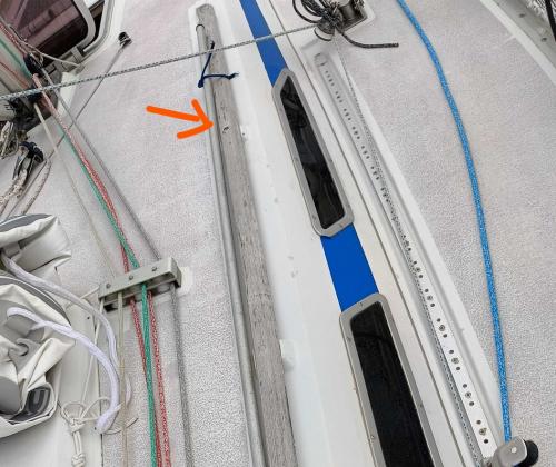

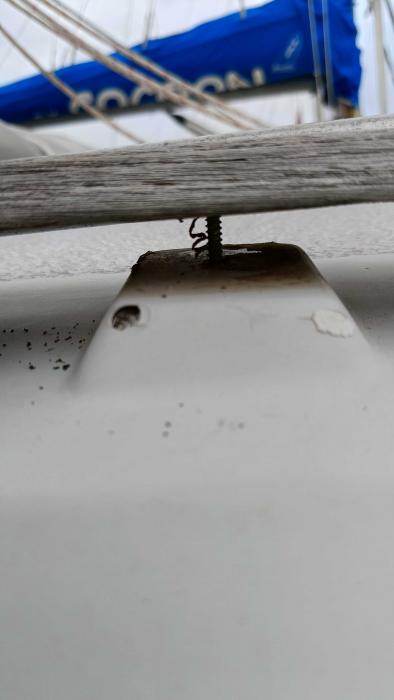

il tientibene tende a sollevarsi nel punto evidenziato, causa vite che ha perso presa (filettatura consumata), che soluzione consigliate? 1. sigaflex a riempimento del buco della vite 2. stucco epossidico a riempimento del buco della vite 3. altro ?Grazie
mah, noi a suo tempo abbiamo fatto in questo modo: - dopo aver tolto il tientibene abbiamo allargato di molto il foro incriminato scavando anche nel legno di rinforzo annegato - scavato ulteriormente sui lati del legno, in modo da creare un'ampolla - spennellato di epossidica le pareti e poi riempito il tutto con epossidica addensata - una volta che tutto si è asciugato, e dopo aver spianato il rattoppo, fatto un preforo del diametro del nocciolo della vite di fissaggio un paio di cose, con l'epossidica occhio alle temperature, poi, se riempi solo il foro esistente mi sa che dopo poco il problema si ripresenta, invece, già che ci sei, dai un occhio ai pezzetti di gelcoat che sono saltati via o stanno saltando (quelli in primo piano nella foto), senza gelcoat la vetroresina è permeabile
se dev'essere un tientibene e non una decorazione io metterei bulloni passanti.

Forse non mi sono spiegato bene, dopo aver fatto tutto il lavoro descritto sopra abbiamo rimesso il tientibene che di li non si è più mosso...
