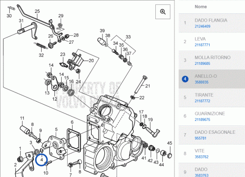

ho un leggero trafilamento dall'o-ring dell'asta acceleratore rappresentato nella foto allegata; qualcuno ha mai fatto il lavoro di sostituzione e puo' darmi qualche suggerimento?.
ho trovato questo video https://youtu.be/cftN76avk4g che e’ abbastanza chiaro;
per fortuna ho il modello F ed il lavoro e’ facile perché la levetta acceleratore e’ inserita in una flangia imbullonata al gruppo, ma per i modelli precedenti compresi gli md2020, 2030,2040 bisognerebbe smontare tutto il gruppo regolazione
Comunque ho capito che bisogna stare molto attenti a non sganciare la molla dell’asta tirando il coperchio perché rimetterla a posto sarebbe abbastanza complicato.
