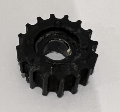

denis.padovani@me.com Offline
Messaggi: 2
Registrato: Mar 2022 Online
Messaggio: #45
RE: cinghia autopilota autohelm st4000
Buongiorno.
Mi si è rotto l’ingranaggio pignone che muove la cinghia.
Qualcuno saprebbe poter acquistare l’originale? Il mio ha 16 denti.
Inoltre vorrei comprare la cinghia ma ho paura di sbagliare visto che tutti i siti parlano di MK2 e non capisco se il mio è una versione dell’ST4000 diversa. Grazie dell’aiuto.
29-07-2022 07:26
Messaggi: 6.756
Messaggio: #46
L’MKII è grigio, non puoi sbagliare. La versione precedente è nera.
BV!
