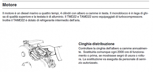

(06-11-2024 14:14)sergiot Ha scritto:  Nel dubbio va fatta.
si certo, ma mi chiedevo dove trovo il limite in ore.
sul manuale se non erro si parla di farla ogni 3 anni.
quanto costa orientativamente farla fare dal meccanico?
12-11-2024 19:00
kitegorico Offline
Messaggi: 4.132
Registrato: Apr 2009 Online
Messaggio: #42
RE: cambio cinghia distribuzione Volvo MD 22P
(12-11-2024 19:00)gpcgpc Ha scritto:  si certo, ma mi chiedevo dove trovo il limite in ore.
circa il costo dipende.
La prima volta me la fece l'assistenza Volvo assieme al tagliando annuale e si presero 780 euro (cinghia dentata originale volvo mentre i rulli li comprai io da un ricambisti con altri 90 euro)
La seconda volta presi su internet l'intero kit (cinghia e rulli) a poco più di 100 euro e il lavoro me lo feci fare da un meccanico non dell'assistenza ufficiale che se non ricordo male si prese 180 euro. Si trattò in entrambi i casi di un lavoro fatto in 6/7 ore (io son sempre presente quando si lavora sulla mia barca).
14-11-2024 17:07
gpcgpc Offline
Messaggi: 476
Registrato: May 2024 Online
Messaggio: #43
grazie, allora è il caso che mi faccia fare un preventivo, devo fare sia guarnizione SDrive, che cinghia....
ma se è come per le auto, si fa anche la pompa dell'acqua o non c'entra nulla ?
14-11-2024 17:24
