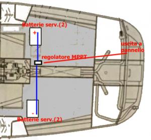

Discussione ormai antica, per la quale ho la domanda del "mona"...
E' giusto collegare negativo e positivo del regolatore ai due "estremi" del pacco batterie, oppure va bene andare sull'ultima/prima?
Nel mio caso ho 4 batterie da 100A ciascuna, a poppa; due sotto il letto di dritta e due sotto il letto di sinistra. Se dovessi andarmi a prendere l'ultimo negativo ed il positivo opposto dovrei scavallare la mezzeria con il vano motore....
Disegnino di come PENSEREI di agire....(grazie)
