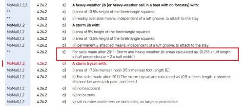

Le OSR hanno questo riquadro sulle vele ridotte che proprio non capisco Smiley9 qualcuno riesce a interpretare cosa vogliano dire?
Oltre alla fumosità generale della formula, in matematica "2 x mezza larghezza" = larghezza... perché scrivere 2 x mezza larghezza? E cos'è questa "mezza larghezza?

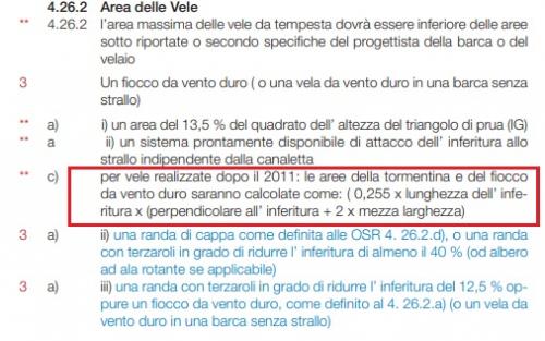

questa la versione in italiano, limitata a regate categoria 3 e 4 almeno così c'è scritto (manca la tormentina al <5% I^2)
