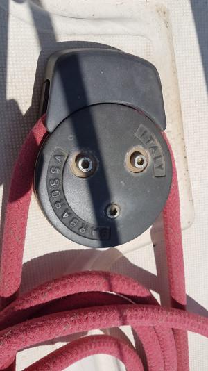

Buongiorno, dovrei sostituire passascotte genoa ormai usurato della Barbarossa su un 42 piedi del '91. vorrrei sapere modello del passascotte Harken/Barbarossa. purtroppo il passascotte è fuori produzione ormai. sto cercando usato o pezzi di ricambio o negozio che abbia ancora disponibilità. ecco la foto del rinvio di coperta barbarossa
Quel rinvio della Barbarossa, soprattutto quello doppio, è ancora oggi un masterpiece del rig, purtroppo sono anni che Harken li ha messi fuori produzione e sono ricercatissimi sul mercato dell'usato. Farai fatica a trovare qualcosa.
mah a vederlo così, chiuso non sembra avere particolari problemi... aprendolo probabilmente troverai delle sfere sbriciolate, rulli e/o delle boccole consumate, tutta roba normalmente reperibile sul mercato o riproducibile dal tornitore con spesa molto inferiore alla sostituzione con componentistica di qualità paragonabile.
le sfere sono in inox di misura srandard. le viti se non mollano o provi a scaldarle o vanno trapanate e rimaschiato i fori.
Sulla mia ci sono quelli doppi, montati ne 78 ed ancora non danno problemi. (scorrono felici)
Prima di smontarli prova a lavarli, poi puoi valutare se sostituirli.
E' più facile ripristinare quello che trovare un alternativa, tanto lo dovresti comunque smontare
Ha il coperchio lesionato e l'interno (puleggia e struttura) molto usurati. Credo sia arrivato il suo momento..
Qualcuno conosce il codice del modello, magari tramite catalogo vecchio della harken
Se interessa su Ebay vendono una coppia di rinvii doppi Barbarossa
