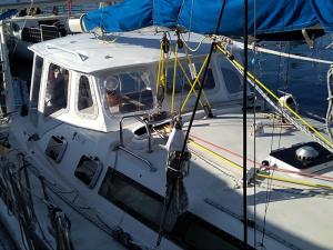

Costruzione di un hard dodger in alluminio
Salve
come da titolo ho postato il link al nostro blog per comodita' e non dover fare il resize alle 73 foto. .
E' stato un lavoro lungo e periglioso , ma la soddisfazione finale e ' stata davvero grande.
Buona visione e per chi vuole ci si rivede su ADV per commenti e domande.

sono cosciente che "voi del Mediterraneo" con un uso sporadico e breve della barca possiate dare MOLTO piu' importanza al design e alla bellezza, in altura in oceano le priorita' sono ben altre, quando ci arrivo' un frangente di 5 metri di altezza sul vecchio spray hood ed entrarono tonellate di acqua in pozzetto si comincia a valutare le cose da un altro punto di vista.
Col design abbiamo fatto il possibile considerando la struttura della barca , end of the day riteniamo che non abbiamo poi snaturato cosi' tanto la linea considerando la roba che si vede in giro anche su barche e/o catamarrani nuovi.
Comunque ripeto e' solo una questione di priorita' e di eta', a 63 anni suonati si vuole avere qualche piccola comodita'.Smiley4

Avete sigillato il policarbonato con qualcosa? o solo con viti?

Innanzitutto mille complimenti, gran lavoro e personalmente mi sembra anche un buon compromesso tra funzionalità ed estetica. Apprezzo molto il grado di visibilità raggiunto maggiorando le finestrature rispetto all'idea iniziale. A questo proposito posso chiedere perché si è reso necessario l'uso di viti "speciali"? Grazie in anticipo e di nuovo complimenti.

abbiamo incollato le finestrature con Sikaflex e per ultimo le viti per sicurezza.
@Sagitta30
Sono viti in alluminio per non creare troppi problemi di corrosione con testa arrotondata molto grande per distribuire piu' superfice , normalmente si usano nella motociclistica.
@Rob
Si l'idea e' di riciclare la chiusura che avevamo prima, in maniera da chiudere completamente dietro per ripararci dalla pioggia alle . l'eta' si fa' avanti e bisogna inventarsi qualche trucchetto Smiley44

potresti darci una riflessione riguardo alla superficie esposta a vento o ondata?
(26-09-2020, 20:13)nape Ha scritto: potresti darci una riflessione riguardo alla superficie esposta a vento o ondata?
Non sono stati fatti calcoli specifici, ma abbiamo cercato fi ricreare lo stesso ingombro che avevamo prima cpn la tela. Siamo riusciti a stare più bassi di una decina di centimetri. Il peso direi che è abbastanza ininfluente, alluminio da 3 mm pesa davvero poco. Un dubbio che ci rimane é il cosidetto effetto cucchiao nel caso la barca si inclini tipo 120 gradi e cominci a imbarcare acqua cpme un cucchiao. Probabilmente la tela si romperebbe, l'alluminio non credo. A breve faremo qualche uscita e verificheremo il comportamento.

Aggiungo un ultima foto che mi ero dimenticato dove si vede la ventolina montata,ce ne ' una da entrambe le parti.
