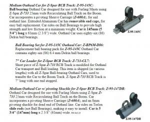

Ho pulito ben bene il carrello e riscontrato che mancano circa 10 sfere da 6,4mm che dal colore mi sembrano in torlon

Scartabellando in rete ho trovato che la rotaia dovrebbe essere da 25mm...
Forse però si può togliere da un lato il "tappo" ed inserire le sfere in opera Smiley33
Il mio dovrebbe essere il modello Z-95-147DR
Addirittura quì dice che lavora con delle bacchette in torlon io invece ci ho trovato le sfere.... misteri....
Il carrello è disegnato per avere la versione base con le bacchette e top con le sfere, la versione a bacchette avrà anche dei carichi di lavoro più alti a scapito della scorrevolezza.
La schiuma da barba per me funziona bene: carrello vuoto, riempi le piste di schiuma, rimuovi eccesso con un dito e posizioni le sfere, a lavoro finito un po' di acqua calda e la schiuma se ne va, lasciando un delicato profumo mentolato Big Grin
[Immagine: .]
Sembra più facile del previsto, si può togliere il “tappo” pertanto posso procedere ad inserire le sfere ad una ad una direttamente sulla rotaia
