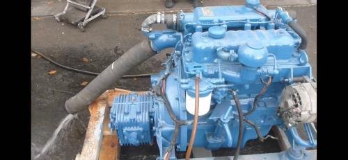

Se il motore è questo pare che dalla pompa passi direttamente nel filtro.

Questa è la mia, poi come in tutti i 4108 ci possono essere più o meno differenze..
.jpg   perkins AC.jpg (Dimensione: 67,04 KB / Download: 266) [/hide]
