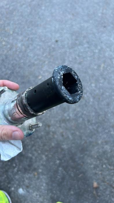

Ho una domana: dentro al passascafo un meccanico 2 anni fa mi ha fatto inserire la boccol(mi par teflon), secondo lui serviva a ridurre le vibrazioni, ora ci stavo pensando e secondo me non è corretto che non ci sia gioco tra asse e passascafo, l’asse infatti, deve aver 2 punti di appoggio, se metto la boccola, riduco il gioco e le vibrazioni si trasmettono direttamente All astuccio… che ne pensate?

Per mé la boccola dentro all'astuccio non và bene se hai un asse flottante, inoltre riduce il passaggio d'acqua al contrario durante le operazioni di allineamento bisogna centrare al meglio l'asse sulle boccole per posizionare il motore correttamente

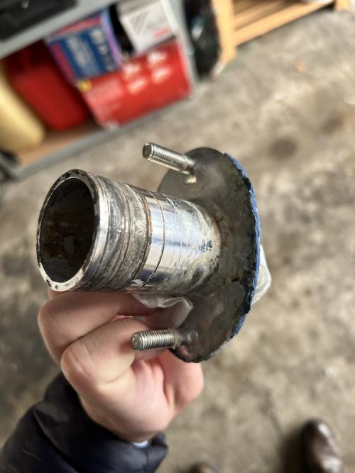

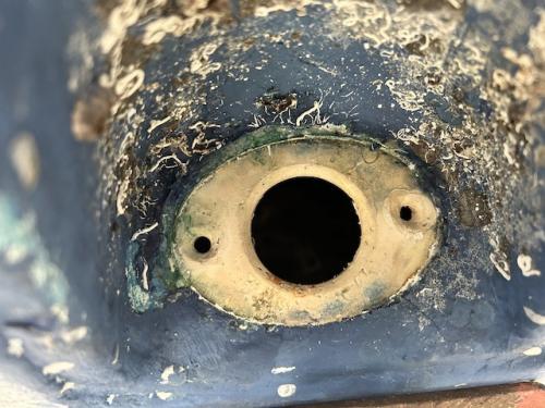

Finalmente ho 10 minuti per condividere a beneficio di altri un paio di foto dello smontaggio della losca. Come vedrete nelle foto non è nulla di impegnativo per chi ha un po' di manualità. Una volta liberati i bulloni dei prigionieri, ho tolto con una fresa la resina che stava attorno a questi, e son riuscito a togliere la losca in acciaio(sulla quale son saldate le barre filettate) ed ho pulito con cura tutto rimuovendo ogni residuo, sgrassato e rimontato usando silicone apposito per le prese a mare.

La parte più delicata è stato il centraggio della losca, per farlo ho utilizzato una vecchia boccola dell'asse dell'elica che mi ha permesso di tener centrato mancione, con il supporto asse elica finché il silicone non si è indurito.
