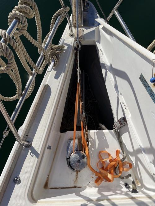

Ne abbiamo parlato in diversi thread, ma proprio per non inquinare quei thread (che hanno un oggetto differente) e pensando che sia un tema comune a molti, soprattutto per colore che hanno ancore “moderne” cioè tendenzialmente con la marra abbastanza concava, apro questa discussione dedicata.
Appunto in un altro thread già due esimi ADV si sono espressi dicendo che non adottando alcun sistema particolare se non tenere l’ancora/catena in tensione con il motorino del salpancora stesso (poi ok stroppino eventuale di sicurezza)
Io sto adottando un sistema che si svincola il motore ma lavora sul barbotin (e come dice giustamente un ADV facendo leva maggiore rispetto alla catena). Ma sono mooooolto perplesso. (Poi ho sostituito la cimetta con un loop di dynema così da non dover sfilare la cinghia dal cricchetto)
Mi piacerebbe non usare nulla (prima avevo la Delta e non aveva questa problematica se non magari con mare molto molto mosso)
Che dite ?

Perchè non monti un buon golfare sulla VTR della base del salpa? bozzello con strozzatore ed ua cimetta con un gancio o moschettone a pera?

Anche io adesso ho risolto così. Ma non mi sta ferma trasversalmente, per cui ci devo ogni volta mettere dei cunei di legno. Macchinoso, sia per calare l'ancora : togliere tutto e slegare cima sul pulpito, sia per recuperarla con procedura inversa. Trovare una soluzione pulita sarebbe certamente meglio.
Esatto. Cioè anche per me il parlato non basta e quindi devo mettere veramente in forte tensione l’ancora/catena per evitare movimento trasversale
Forse un paranchino, ma quindi equivale al cricchetto che ho adesso (comunque molto rapido per togliere e mettere) ma che come giustamente è stato detto non scarica il barbotin
Oppure come è stato detto, senza esagerare, tensione con lo stesso motore
Ps: ovviamente esperienze che dipendono da musone/ancora/salpa/gavone
Buon vento !!! ⛵️⛵️⛵️
Elan, hai usato due volte l'espressione che il tuo sistema svincola il motore.
Anche se la metti in tensione sul barbotin dando il classico "colpetto" mica lavora il motore, il salpa rimane fermo per sua stessa costruzione , non perchè il motore rimane in tensione.
Credimi, il tuo sistema ha solo svantaggi, per ottenere il vantaggio di scaricare la tensione dal salpa devi mettere un golfare (robusto) nel gavone e fare un paranco (o la tua cinghia a cricchetto tra ancora e golfare. Ma quello che stai facendo ora non serve a nulla dal punto di vista di scaricare tensione dal salpa e tantomeno scarica il motore (che come ti ho detto non è che rimane sotto carico se metti in tensione la catena con il barbotin

Quindi per me:
1j o cricchetto o paranchino bello funzionale fissato su golfare da mettere nel gavone/piano salpancora
2) o come diversi, me ne frego e blocco con motore
