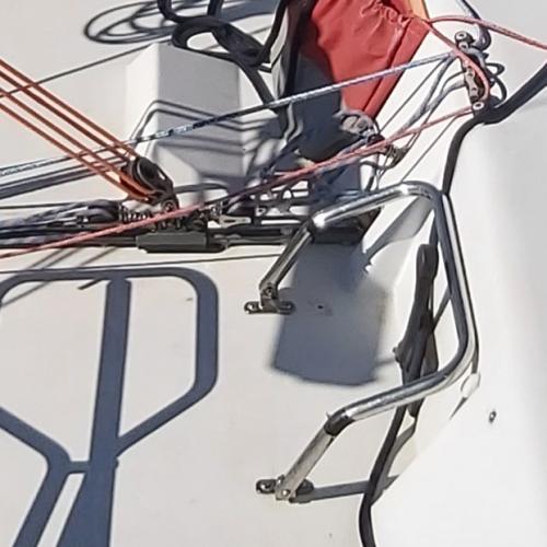

Non devo comprarlo, ma fare un retrofit a quello che ho ( foto allegata .
Un pelo troppo complesso quel sistema, mi pare di capire che la scottina passi sotto coperta.

No, han messo due pad-eye tessili nella fiancata e han fatto due "groppi" sulle cimette gialle.
Io valuterei un sistema per rendere telescopico e regolabile il tubo.
Ci son sistemi a scatto che vengono usati per i bimini e gli sprayhood.

Per me proverò a riportarli nella posizione originale, se noti nella foto c'è un vecchio buco. Per la tua soluzione mi servirebbe avere Nedo più vicino.
(12-10-2022, 09:31)ghibli4 Ha scritto: AHAH Smiley45 me la godo fin che dura. In realtà era anche per me che ho le gambette piccole.
Sviti i due supporti a pagliolo.
Avviti due rotaiette al loro posto.
Fissi i supporti su due carrellini col pin per la regolazione.
Infili e regoli i carrelli alla posizione desiderata.
Fatto
