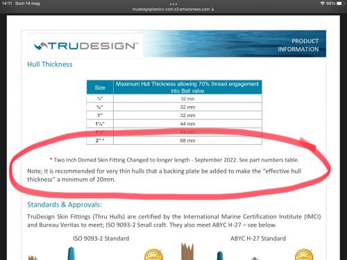

(14-05-2023, 12:57)Horatio Nelson Ha scritto: Non sono sicuro di aver capito bene il tuo problema,ma Trudesign consiglia di aggiungere uno spessore nel caso in cui la vtr non sia spessa abbastanza, in modo da avere almeno 20mm di spessore. Cosa che io ho fatto con compensato marino,facendo appunto delle rondelle su cui la ghiera del passascafi fa pressione..
Ho ri letto ora le istruzioni Trudesign per il montaggio passacafo e non ho trovato questa cosa dei 20 mm minimi di spessore.
A sui tempi gli scrissi e mi dissero che se volevo potevo fare una "counterplate" in "fiberglass will better".
Ragionamento logico visto che prevede tutto ( scafo, passascafo,contropiastra,rondella, dado) materiali sintetici durevoli.
Così ho fatto delle contropiastre ricavate da lastra di vtr nuova da 3 mm di spessore che non avranno mai problemi nel tempo, cosa che con il legno non è certa.
Insomma tutto materiale sintetico durevole, la contropiastra in legno può rappresentare nel tempo un punto debole.

[hide]     [/hide]Intendevo questa nota
Stefano
Visto, per i passascafo da 2 pollici.
Mi sembra ragionevole, portano delle valvole grosse e pesanti.
Mi era sfuggito in quanto io ho usato max 1,1/2
Comunque leggendo in giro mi sembra di aver capito che fb 20 equivale a una 3/4 mentre ms 58 e il tipo di ottone, è corretto?

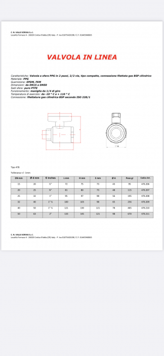

Bludiprua, non so le Randex ma le TruDesign non sono valvole a passaggio totale. Guarda la scheda che ho pubblicato più sopra allla pagina precedente e te ne rendi conto.
(15-05-2023, 13:12)stravento96 Ha scritto: Bludiprua, non so le Randex ma le TruDesign non sono valvole a passaggio totale. Guarda la chefs che ho pubblicato più sopra e te ne rendi conto.
Ok, che . Randex sono cilindriche . disegno non capisco bene dove sia la riduzione di sezione.
Di fatto Trudesign sembra utilizzare lo stesso corpo interno per valvole di filettatura e dimensioni esterne differenti. Forse alla base per un contenimento di costi.
(15-05-2023, 13:12)stravento96 Ha scritto: Bludiprua, non so le Randex ma le TruDesign non sono valvole a passaggio totale. Guarda la scheda che ho pubblicato più sopra allla pagina precedente e te ne rendi conto.
Secondo me anche le trudesign sono a passaggio totale, un passascafo da 1" ( diametro esterno della filettatura) avrà un passaggio utile per l'acqua di circa 3/4" ( diametro del buco) .Come si vede dalla tabella da te inserita le valvole da 1", 3/4" e 1/2" hanno un passaggio utile di 3/4" corrispondenti alla portata nominale da 1" e sovradimensionata per le sottomisure.
cmv88, non so se essere d’accordo. Ti propongo la scheda delle Randex che sono a passaggio totale. La misura d (diametro interno minimo) in rapporto alla misura delle valvole è ben diverso rispetto a quelle Trudesign
