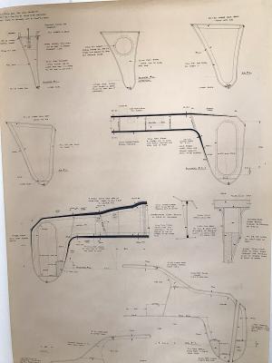

Ecco qui le sezioni dei nostri scafi.[hide]     [/hide]
Dall’alto verso il basso le sezioni di prua fino a poppa, l’inclinazione di 8 gradi verso l’esterno degli scafi, e la scassa delle derive, che va molto all’interno.
Spiegato a parole mie99

(16-07-2020, 10:32)fermo Ha scritto: Ecco qui le sezioni dei nostri scafi.[hide][/hide]
Fermo
In realtà c'è anche un motivo più "banale" per la disposizione inclinata della deriva: per far passare i piedi basta una larghezza di 15 cm, per far passare le spalle ne servono 50 e dunque per non ostruire il passaggio la cassa della deriva si fa a fiancata o, molto meglio, inclinata come la tua.
