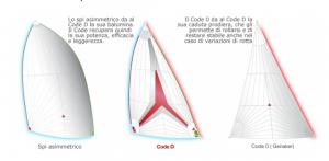

Avrò tanta fantasia ma non sono l'unico.
Sembra che la ditta deltavoiles abbia basato il suo successo proprio su una vela abbastanza simile a quello che avevo in mente (a parte che io vorrei inferirla).
[/hide]
(Immagine presa da internet)
Lato d'entrata da Code 0 e il resto della vela da SPI assimmetrico. Lo chiamano code D. E la cosa sembra avere un discreto successo sulle coste francesi.
Ora infierendola perderei certamente ancora in performance, ma la domanda è quanto? Perché a mio parere in crociera la vela migliore non è la più performante ma quella facile da usare, e che quindi viene sfruttata piuttosto che rimanere chiusa nel gavone.

Sul code D ci sono vecchie discussioni che Piccoletto questo prodotto che poi fanno quasi tuue le velerie con vari nomi.

Questa la mia opinione, per il pochissimo che vale la mia esperienza ma solo ragionando sulle forme e sugli utilizzi delle vele.

Ma infatti: probabilmente il nostro amico continua guardare le vele solo di lato, con una visione quindi di superficie, a due dimensioni. Se provasse a considerare il gennaker per quello che è: bello grasso e gonfio. Che addirittura si porta con la ghinda mai tesa, anzi con una bella curva. Non può immaginare che si possa raddrizzare.
Forse basterebbe ricordare che la parola “gennaker” è derivata dall’insieme delle parole: “genoa” e “spinnaker”.

é un tipo di vela che si fa da anni con nomi diversi da veleria a veleria in quanto il nome Code D è registrato, a mio avviso è anche la miglior soluzione per la crociera, si gestisce quasi come un genoa e ha una resa poco inferiore a un gennaker, però inferirla su un avvolgifiocco ha poco senso, in primis perchè non hai la possibilità di ammainarla facilmente e poi non riesci a dargli catenaria nei laschi, è una vela da frullone bottom up che tra l'altro costa meno di un avvolgifiocco

ne ho prese tante di sbandate come la tua da giovane, mio padre mi agevola sempre, e nel frattempo diceva a mia madre: non e' un grullo, vedrai che appena si accorge che non si puo gli passa.
caccia sti spiccioli e provala, non c'e' nulla di peggio che rimanere con una mano davanti e una dietro in mezzo a gente che ridacchia.
non c'e' mica bisogno che dopo torni qui a fare autocritica.. la provi e se non funziona puoi sempre tenertelo per te.
