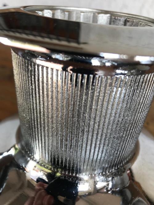

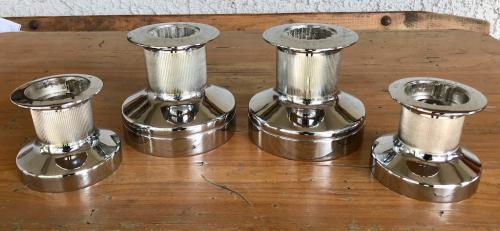

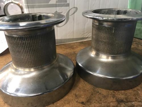

Vorrei condividere, nel caso possa interessare qualcuno, una recente esperienza di cromatura delle campane dei winch.

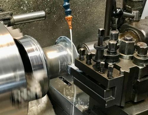

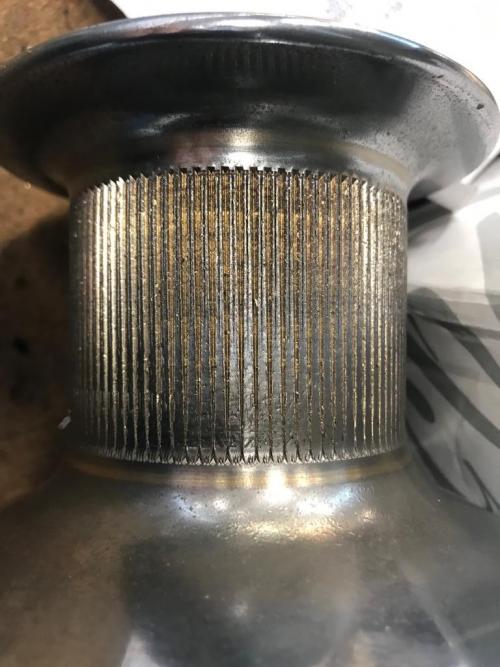

1) Leggera godronatura verticale al tornio, meno di un'ora di lavoro, 50 Euro per tutte e quattro le campane.
2) Decapaggio e cromatura, 50 Euro/cadauna le grandi, 40 Euro le piccole.
Il risultato mi sembra eccellente. Vedremo la durata.

La godronatura a occhio mi sembra un pò aggressiva per le scotte, ma magari mi sbaglio
(10-03-2022, 13:30)ibanez Ha scritto: La godronatura a occhio mi sembra un pò aggressiva per le scotte, ma magari mi sbaglio
Il primo in effetti è venuto un aggressivo (non so più quale è nelle foto).
Siccome il tamburo è leggermente conico il tornitore ha dovuto seguire la conicità manualmente.
La cromatura un po’ ha smorzato. Vedremo come vanno.
