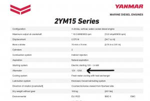

Il mio Yanmar 15 cv. montato 4 anni fa monta di serie un alternatore di 125 A
Sembrerebbe un enormità rispetto alla potenza del motore, ma se i tecnici Yanmar l'hanno fatto significa che non crea problemi...
(28-12-2020, 14:59)Canadese Ha scritto: Il mio Yanmar 15 cv. montato 4 anni fa monta di serie un alternatore di 125 A
...E non ti toglie potenza ?
(28-12-2020, 15:41)Sikander Ha scritto: ...E non ti toglie potenza ?
Se lo fa non me ne sono mai accorto. Ma come ti ripeto il motore nasce così.
