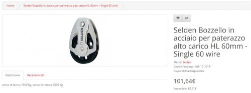

per 3000 e passa chili un bozzello su rulli ha dei costi importanti. Vedi Air-magic da 100mm che mi pare arrivi a 3500 e costa oltre i 1000 Euro. TRa l'altro sono tutti bozzelli per il tessile.
Meglio cercare un bozzello con puleggia con gola per l'acciaio e su boccole non su rulli o sfere. Oppure se il tuo belin lo fai terminare con una staffa a U di lunghezza adeguata, tra le due guance infili una puleggia adeguata e la fai rotolare sul perno.

Se vuoi bozzelli su boccole puoi guardare Antal o telefonare a Solimar e chiedere a loro
