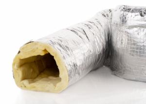

Ho inoltre installato una calza isolante nel tratto di tubo che rimaneva dentro il vano poppiero. Mi sembra efficente, adesso a poppa il vano è meno caldo e il calore non viene sprecato.
purtoppo non è il massimo installarla così, rimane molto più grossa del tubo per cui l'ho tagliata longitudinalmente ridotto il diametro e richiusa con lo scotch di alluminio.
