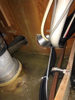

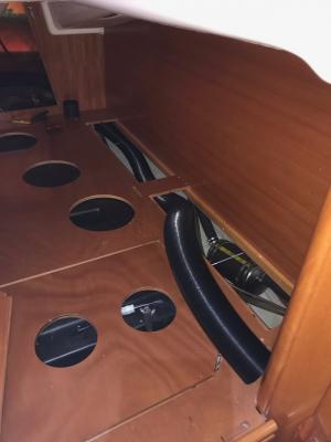

Passaggi Aria
Tutto o quasi realizzato con tubo da 100, come dicevo, l’aria rimane a centro barca e scende appena dietro la losca, passa al centro dietro il motore e con un primo T, si divide, passa davanti al serbatoio dell’acqua, dentro la cassapanca con una prima uscita.
Entra in bagno da dietro la panchetta dopo una riduzione(il foro non è da 120) per entrare in bagno, passare sopra allo scarico doccia/lavandino, con una bocchetta appena sopra al tappo di accesso alle saracinesche
L’altro lato, di dritta, passa (credo davanti al serbatoio), entra nella panca di dritta e esce verso il tavolo da carteggio.
Ora la parte difficile, il ripianetto basso e stretto del tavolo da carteggio è fissato da due viti laterali e da un po’ di colla, ma basta tirare un po’ e viene.
Il tubo quindi si infila facilmente da sopra e si arriva facilmente dentro all’armadietto, da li si passa al vano batterie, in basso un altro passaggio da 100, porta sotto le panche della dinette dove si può mettere la bocchetta principale non chiudibile, si continua fino ad entrare in bagno, poi il bagno me lo sono dimenticato e si finisce nella cabina di prua con una bocchetta sotto il gradino basso della salita del letto della cabina di prua.

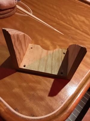

Comincia l'installazione o meglio si parte dallo studio:
Note: moltissime installazioni viste sono state effettuate di traverso, ovvero su una delle paratie appena sopra l'accesso al "gavone" della losca del timone, come da istruzioni planar (ma anche webasto e ebershpacher non la consentono), indicando problemi poi in navigazione. vedi allegato planar.jpg
1. intendo fare un supporto in legno, che fisserò allo scafo con adesivo e poi legato con vetroresina per consentire il fissaggio del supporto a L del planar (template installazione.jpg)
2. la parete di appoggio sarà leggermente inclinata, verso centro barca così da installare il planar non in orizzontale ma con una inclinazione di circa 20° verso centro barca.
In questo modo andando in rollio con mure a sinistra il piano diventerà al massimo orizzontale rientrando nelle specifiche (attacchi in basso)
rollio di mure a dritta invece aumenteranno l'inclinazione verso centro barca, lasciando sempre l'unità dentro le specifiche
purtroppo volendo montare l'aria calda che esca verso prua questo mi sembra il modo più semplice per rimanere nei parametri di installazione, montando l'uscita aria verso poppa, sarebbe bastato fissare la squadretta allo scafo ad ottenere le giuste inclinazioni ma avrei dovuto poi allungare il percorso aria calda con una curva per tornare verso la cabina.

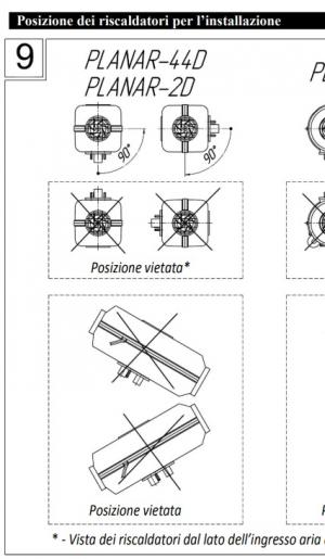

Accetto suggerimenti e commenti, mentre attendo parere di Autoterm
Planar ha confermato che non è necessario essere così pignoli.
Confermano infatti che solamente se l'inclinazione è superiore ai 45° ci potrebbe essere una combustione incompleta, procedo alla creazione del supporto della staffa in legno (compensato non marino, introvabile a Sanremo di questi tempi) ma verrà rivestito in fibra interamente per cui non dovrebbero esserci problemi in nessun caso.
Vi tengo aggiornati
Bravo. Servirà a molti qui...

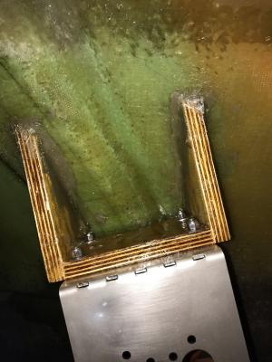

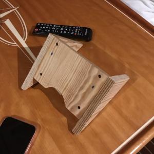

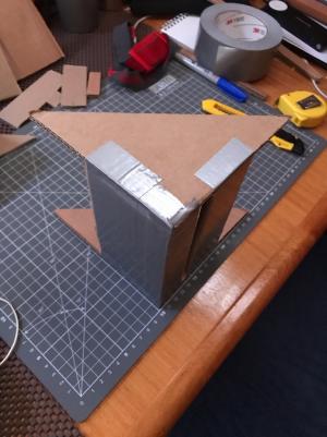

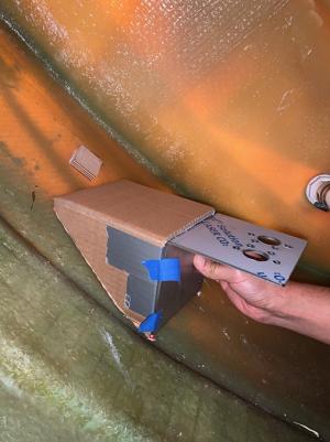

Dopo aver realizzato la dima che in posizione ha in angolazione sullo scafo intorno ai 45°, ho fatto il supporto in legno, non sono perfettamente sicuro che sia okume, ma mi hanno garantito sia marino, è un ritaglio di un avanzo di un compagno di pontile che garantisce personalmente :-).
indicativamente è sufficiente che i lati siano intorno ai 15, o meglio 17 cm per dare più spazio alla staffa, io sono stato sui 16 ma durante la lavorazione per conformarlo allo scafo mi sono trovato un po' stretto.
Il lato a prua deve essere più grande del lato a poppa per poter raddrizzare il riscaldatore longitudinalmente. es. lato triangolo poppa 16, lato triangolo a prua 17
lo spigolo infatti deve essere smussato verso poppa per adattarsi al restringimento della poppa oltre che arrotondando la diagonale.
come si vede, essendo un po' più piccolo, ho dovuto aggiungere uno scasso altrimenti si appoggiava sulla costola, anche i fori per la staffa, li ho dovuti preparare per rimanere all'interno della piastra.

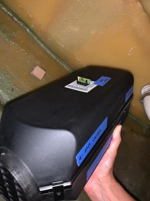

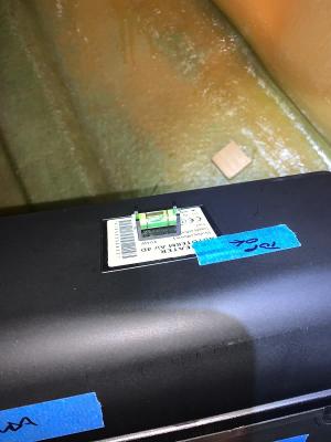

Prova di montaggio, con dei bulloni del 6 che sono giusti giusti, anche un filo stretti, ai fori della piastra.
così a bolla sono già vicino all'orizzontale, avendo il serbatoio gasolio a circa 1/4 sono un po' apoppato e inclinato verso sinistra.
Conto poi di riuscire a giocare per arrivare all'orizzontale rispetto alla barca con lo stucco.

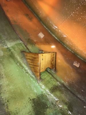

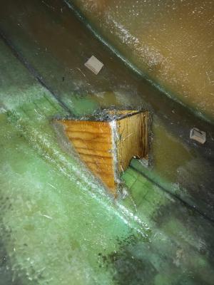

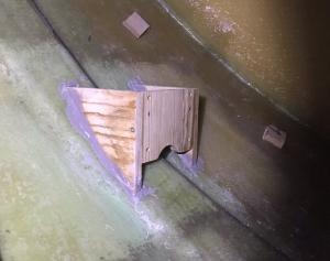

L'idea è ora di carteggiare lo scafo (grana 60 a mano per non creare troppa polvere) per rendere la superficie aggrappante, incollare e posizionare la staffa con dello stucco di poliestere così da migliorare l'appoggio e posizionare fissamente il pezzo, poi coprirò l'intera staffa con la fibra di vetro e la resina, sbordando sullo scafo per almeno 5 cm, così da aumentare la superfice di aderenza allo scafo e creare una struttura anche impermeabilizzata (spero) adesa e solidale allo scafo.
Un dubbio, quanto devo carteggiare la vetroresina dello scafo? finche è completamente graffiata giusto? non credo sia necessario tirarla liscia no?
Meglio se ruvido, 5 cm mi sembra poco, la staffa la fisserei con resina epossidica caricata con microsfere per fare una pasta tixotropica. La vtr non segue bene le deviazioni a 90°, per cui con la resina caricata andrebbero fatti dei cordoli raggiati su cui stendere poi il tessuto. Se ti procuri il catalogo Cecchi si vede bene come fare.
(17-11-2020, 22:11)kavokcinque Ha scritto: Meglio se ruvido, 5 cm mi sembra poco, la staffa la fisserei con resina epossidica caricata con microsfere per fare una pasta tixotropica. La vtr non segue bene le deviazioni a 90°, per cui con la resina caricata andrebbero fatti dei cordoli raggiati su cui stendere poi il tessuto. Se ti procuri il catalogo Cecchi si vede bene come fare.
posso arrivare a 10 cm, in pratica 10 cm a dx, 10 cm a sx e l'intero spazio tra i due appoggi, meno carteggio meno faccio casino, viviamo in barca e la situazione pulizia è un aspetto che considero, ma anche la stabilità finale.
Per gli angoli, infatti userei lo stucco per fare dei cordoli attorno alla staffa sui lati di appoggio, come Cecchi consiglia di fare in resina e sopra ci appoggio la VTR
carteggiato grana 60 con vibrorazor e poi a mano, pulito con acetone, dato lo stucco di poliestere con fibra di vetro, spalmato abbondantemente sui piedi di appoggio e posizionato, purtroppo i cordoli per come è posizionato il tutto si riesce solo a fare con le dita.
Durante l'applicazione la staffa cade ma lo stucco solidifica in 5 minuti, l'ho tenuto in posizione io e dopo 5 minuti era già immobile
Carteggiato dopo 45 minuti, per rimuovere le bave e il grosso del lavoro che non è stato perfetto, ho usato anche una spugna abrasiva che è stata di aiuto.
Già cosi da impressione di solidità.
Pulito con acetone nuovamente e ora pronto per il panno da applicare con "resine gelcoat mastic" di RB System, cerco di coprirlo completamente con un panno da 450g al mq, ne ho preso un metro che dovrebbe essere sufficiente per un paio di strati.
Domani risultato finale.

Resinato e terminato con tre panni ai lati e una piccola strisciolina su tutti gli spigoli.
pronto per l'assemblaggio, domani cominciamo a stendere i cavi e montare la staffa.
L'applicazione del mat è veramente complessa visti i lati irregolari, non si riescono a fare gli spigoli del legno e ho deciso di resinarlo solamente, senza mat.
La prima applicazione
(mat) aveva un sacco di buffi sugli spigoli e l'ho ripulito con il vibrorazor. l'applicazione del tessuto di fibra invece è un po' più semplice, specialmente perchè si taglia molto più precisa, è anche molto meno "sporco" lascia meno polvere di fibra di vetro in giro ed essendo applicato in diagonale sulla trazione covrebbe dare una buona resistenza meccanica.
Ho usato direi messo metro di fibra e circa 300 gr di resina in tutto, la seconda applicazione l'ho mescolata con il catalizzatore al 3% visto che al due ci ha messo più di due ore a diventare dura.
Al 3% dopo circa 30 minuti è gelificata, dopo nemmeno un paio di ore è gia dura.
Anche l'odore è scomparso più velocemente, ora siamo intorno ai 18° e ho riscaldato un po l'ambiente con il termoventilatore per accellerare.

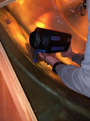

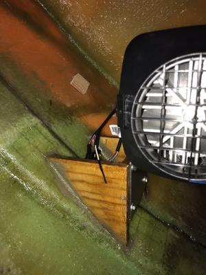

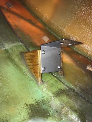

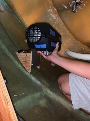

Dopo aver atteso la solidificazinoe della resina, passo all'installazione del Planar.
La staffa come detto si installa con bullone M6, rondella sulla piastra e sul retro del supporto in legno, dado autobloccante.

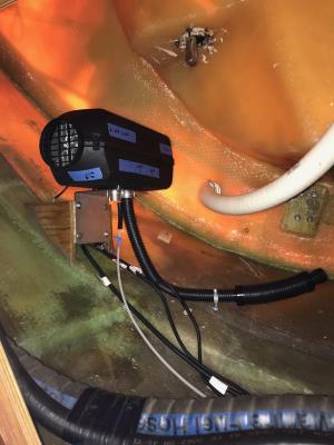

montato il Planar è in posizione favorevolissima, i cavi cadono all'interno del supporto in legno dando la possibilità di inserire i cavi passando da sotto
i cavi di alimentazioni sono a prova di imbecille, non è possibile fare confuzione sui connettori anche se alcuni sacchetti non erano etichettati con il contenuto.
L'unità risulta allineata verso prua e quasi perfettamente in orizzontale.

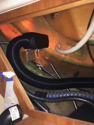

Il passaggio cavi è semplice e verranno fissati sulla costola che si vede, ma solo a installazione conclusa e collaudo passato, entrano tra le due cabine, dove entrano il cavo dell'accelleratore e praticamente tutti i cavi strumenti e alimentazione della timoneria.

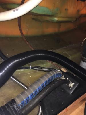

L'installazione dell'aspirazione motore e del tubo di alimentazione impediscono la facile installazione della fascetta di ritenuta del silenziatore di aspirazione e considerato il montaggio a resistenza, e il fatto che aspira aria, ho preferito non fascettare il tubo di alimentazione aria.
Il Tubicino flessibile di alimentazione si inserisce nel tubo di gomma che poi viene inserito sull'ingresso carburante. L'inserimento è molto aderente per inserirlo meglio ho dato un filo leggerissimo di sapone.

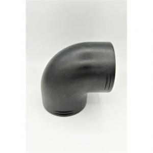

Ho trovato un passagio ristretto per il tubo da 90, nella cabina di poppanel rientro del tubo dal centro davanti al serbatoio. Il foro è da 120 ma all'interno passa il tubo della pompa di sentina e il diametro del 90 non passa. Domani decido se tazzare sovrapponendo leggermente al foro già presente (una specie di 8) oppure di allargare con il Vibrorazor.
un paio di passaggi nelle paratie sono insieme ai cavi e sto pensando di comprare dei giunti
.jpg   air-connecteur-90mm.jpg (Dimensione: 4,01 KB / Download: 513) [/hide][hide]     [/hide]
per dare rigidità.
Secondo vuoi quanto può ostacolare il flusso un gomito ?

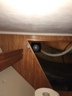

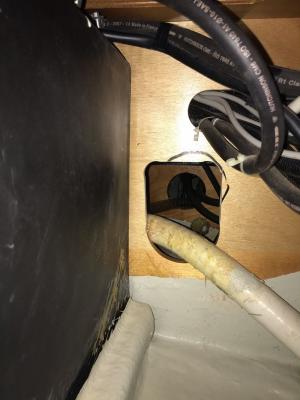

Cominciando a preparare i passaggi dei tubi nella zona poppiera i problemi sono:
1. Nel passaggio tra il retro del motore e il vano a prua della tanica diesel è occupato dallo scarico della pompa di sentina.
Deve essere allargato per passare comodamente:
ho fatto due tazzate 40mm al di sopra del foro esistente, e refilato con il vibrorazor dal foro originale ai fori nuovi e tra i due fori nuovi così da avere un passaggio ampio e sempre con angoli arrotondati per evitare punti di stress
2. Nel passaggio sulla paratia di poppa c'è della vetroresina che abbonda e sormonta il legno, e riduce il foro di un paio di millimetri.
Indebolito effettuando dei tagli con il vibro e poi carteggiato sempre con il vibro, così il tubo entra bene (il foro è 90 e non 100 come diceva Bavaria, meno male che il tubo è da 90). Il passaggio è strettino, ma dovrebbero rimanere i passaggi tra gli altri corrugati per inserire i fili dei pannelli solari (quando sarà)
Risolti i due problemi il tubo entra tranquillamente e fa una bella curva dall'unità, a lato del timone, entra tramite la paratia e passa fino al retro del motore.
Quì verra inserito il primo split con un raccordo a y per mandare un tubo da 60 nel bagno di poppa
.jpg   y-90x60x90.jpg (Dimensione: 6,15 KB / Download: 442) [/hide]
