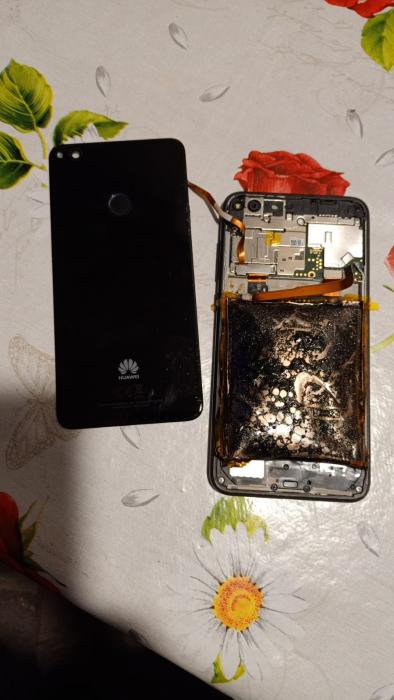

Non voglio fare il terrorista, ma ci sono armatori che staccano pannelli solari, tolgono fusibili, ecc. e poi si lascia un telefono o una saponetta sempre attaccata all’alimentazione. Sono alimentate con batterie a ioni di litio, quelle che pigliavano fuoco su una serie di telefoni Samsung. Ve lo ricordate?
#74
(10-05-2021, 21:06)pepe1395 Ha scritto: e poi si lascia un telefono o una saponetta sempre attaccata all’alimentazione.
BV!
per dire ...
era in carica e all'improvviso ho sentito un odorino ...
#75
(10-05-2021, 21:06)pepe1395 Ha scritto: Non voglio fare il terrorista, ma ci sono armatori che staccano pannelli solari, tolgono fusibili, ecc. e poi si lascia un telefono o una saponetta sempre attaccata all’alimentazione. Sono alimentate con batterie a ioni di litio, quelle che pigliavano fuoco su una serie di telefoni Samsung. Ve lo ricordate?
BV!
Sì infatti ce l'avrei anche una saponetta 4g ma non mi fido a lasciarla sempre sotto carica, ho provato a togliere la batteria ma va in errore.
A dire il vero anche la telecamera Reolink ha una batteria al litio ma è attaccata fuori al rollbar dei pannelli solari anche se prendesse fuoco non credo che in quella posizione possa fare danni.
