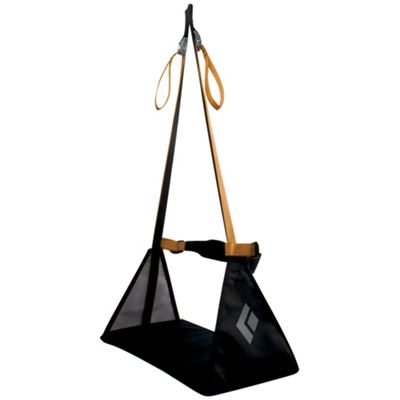

Grazie Giuseppe. Excellent. Come sempre a un certo punto entrano in ballo le preferenze personali ma se si ha una buona base si possono scegliere equipaggiamenti fondamentalmente sicuri. Secondo me un bel corso e' l'unico modo per diventare completamente coscienti dei rischi e delle procedure giuste. Per quanto riguarda il banzigo sul quale sedersi per comodita' durante i lavori, condivido la mia pratica personale; Sono gia' assicurato con l'imbragatura da roccia normata, uso questo, che e' da roccia ma non e' normato. Lo lascio lasco per salire poi quando mi voglio sedere tiro le due fibbie ai lati.
