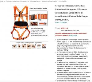

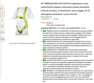

Buongiorno, vorrei un suggerimento per un imbrago di sicurezza valido, su Amazon ne trovo con prezzi molto diversi tra loro (roba da 60€ o 300€...).
Salgo di rado, mai da solo nè in navigazione, e finora l'ho fatto (pericolosamente) col solo bansigo incocciato a drizza randa e amantiglio direttamente, con uomo agli winch.
Vorrei aumentare un pò la sicurezza utilizzando una drizza sull'imbrago e un'altra sul bansigo (pur non arrivando all'optimum suggerito in questo post).
A solo titolo di esempio, metto due campioni dei due estremi........
